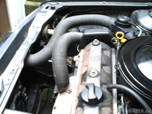

Ich habe keinen nz motor drin...aav moechte meinen...
hast so nen runden wie auf`m Bild drauf,
oder `n eckigen Filter im Radlauf rechts ?
@ schwarzer
wozu denne die 3F Ansaugbrücke ? ? ?
und was soll die Empfehlung mir der 032er Welle ?
TE sollte sich erstmal nach `nem 3F - Motor umgucken
Block mit 10:1 verdichtenden Kolben
Kopf mit Doppelfedern u. 030 AF - Welle,
dann hat er den ersten großen Schritt hinter sich, egal ob bisher NZ o. AAV verbaut ist.

Ich habe einen runden luftfilterkasten
noch schlimmer,,,,lass es oder gib mal was in der sufu ein-----da kommen bestimmt tausend einträge.
wenn du sozusagen nen aav hast dann ist dein vorhaben mit ansatzweise der leistung noch unrealistischer.....perchlor kann dir evtl erklären wie du ihn ein wenig spritziger machen kannst aber erwarte bitte keine wunder. als tuningbasis ist der motor leider nicht zu empfehlen.....bei interesse es wird grad ein kompletter 3f geschlachtet....
Dann hast Du einen AAV.
