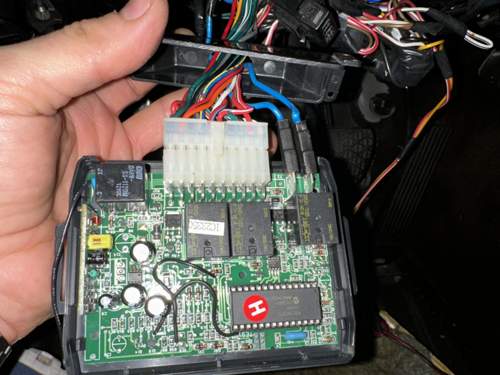

Irgendwann wurde in Polen eine MAT 1800 Imperial Alarmanlage eingebaut. Diese ist mit einem US-Sensor und einem versteckten Druckschalter ausgestattet, den man betätigen muss, bevor man die Zündung aktiviert. Andernfalls säuft der Motor nach wenigen Sekunden ab. Die letzten vier Jahre und knapp 15.000 Kilometer lief alles ohne Probleme.
Vor etwa 500 Kilometern trat zum ersten Mal das Phänomen auf, dass ich den versteckten Druckschalter während der Fahrt betätigen musste, da der Motor stotterte und kurz vorm Absaufen war. Nach der Betätigung lief wieder alles normal. Am Dienstag trat dasselbe Problem erneut auf, jedoch hatte der Schalter dieses Mal keinen Effekt auf das Ruckeln. Die Geschwindigkeit nahm immer weiter ab (keine Power), bis der Motor schließlich ausging. Glücklicherweise schaffte ich es noch auf den Standstreifen.
Ich rief den ADAC an. Der Pannendienst kam und füllte vorsichtshalber 5 Liter Diesel in den Tank, da ich angab, dass die Tankleuchte seit etwa 5 Kilometern aktiv war (normalerweise fahre ich in solchen Fällen noch locker 100 Kilometer, daher schloss ich das bereits für mich aus). Wir versuchten, den Wagen zu starten, doch es funktionierte nicht, obwohl der Sprit definitiv ankam – das hatte der ADAC-Mitarbeiter überprüft.
Ich erzählte ihm von dem Druckschalter und dem neuen Phänomen, und er vermutete, dass eine Sperre im System aktiv war. Während er bereits einen Kollegen anrief, um das Auto abschleppen zu lassen, schloss ich den Wagen einfach mal ab, öffnete ihn wieder und versuchte erneut zu starten. Siehe da, der Wagen sprang nach Betätigung des Schalters sofort an und ich konnte die 30 Kilometer nach Hause fahren.
Am Mittwoch wollte der Wagen jedoch nicht mehr anspringen. Stattdessen gingen sofort die Warnblinker an und ein Alarm ertönte, was mir zuvor noch nie passiert war. Ich versuchte mehrmals, den Wagen über den Schalter zu starten, aber immer wieder trat dasselbe Problem auf. Also habe ich die polnische Bedienungsanleitung mit Hilfe einer KI ins Deutsche übersetzt und versucht, den Modus über den Zündmechanismus zu deaktivieren – leider ohne Erfolg.
Kennt sich jemand mit der MAT 1800 Imperial Alarmanlage aus? Wie kann ich diese Sperre deaktivieren?

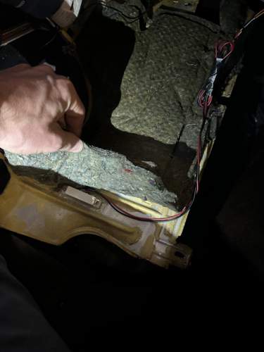

Anbei findet ihr die ins Deutsche übersetzte Anleitung und ein paar Bilder der Anlage, die sich direkt unter dem Lenkrad befindet. Beim Zerlegen habe ich auch eine Art Magnetschalter entdeckt, bin mir aber nicht sicher, wofür der gut ist. Den Verkäufer kann ich leider nicht mehr kontaktieren, da kein Kontakt mehr besteht.

Steuergerät von der Alarmeinheit
Versteckter Magnetschalter
Weiteres Bild vom Wirrwarr

Pin 7 dauerhaft auf Masse legen. Weiß-rot-gestreiftes Kabel.

Du bist mein Held! Ich konnte den Wagen endlich wieder starten. Vielen, vielen Dank! 🙂

die Anlage kenn ich nicht, aber ein Rückbau könnte Sinn machen.
Nicht abschalten, sondern komplett entfernen.... die Unterbrechungen, Ventile, oder was auch immer entfernen und die ursprünglichen Verbindungen wieder herstellen.

Mit Kontakt 7 (rt/ws) direkt auf Masse hast du "nur" den Schalter überbrückt, die Eingriffsmöglichkeiten der Alarmanlage bleiben. Selbst wenn man an der Alarmanlage die kontakte zum Zündschloss brückt.... bleiben die Verbindungsstellen und die Verkabelung ein Risiko, daher denke ich die Unterbrechung am Zündschalter direkt wieder fachgerecht verbinden, nicht crimpen! ... wäre das beste.

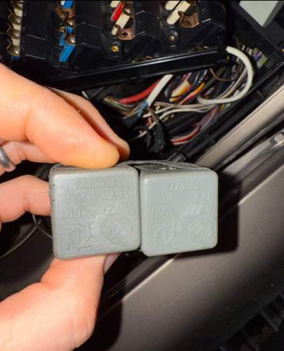

Heute hatte ich endlich Zeit, mich dem Wagen zu widmen. Die Kabel führen zu zwei Relais, die sich im Sicherungskasten befinden. Von dort geht es weiter zur Dieseleinspritzpumpe. Nachdem ich eine für mich logische Überbrückung vorgenommen hatte, blieb das Problem jedoch bestehen – der Wagen nahm kein Gas an und würgte nach ein paar Sekunden wieder ab.

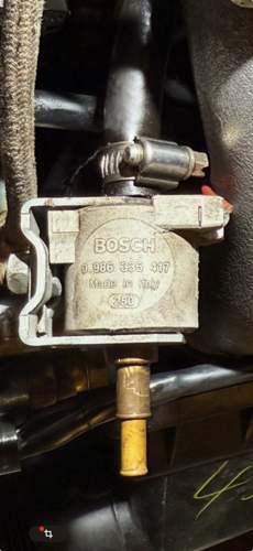

Daraufhin habe ich die beiden Kabel genauer untersucht, die zur Einspritzpumpe führen. Unter der Ansaugbrücke ist eine Art Ventil (möglicherweise ein Magnetventil, siehe Bild) verbaut, an dem diese beiden Kabel enden – Masse und Plus. Dieses Ventil ist zwischen Einspritzpumpe und Dieselfilter/Filterkopf geschaltet. Das bedeutet, wenn es kein Signal erhält, wird offensichtlich kein Diesel gefördert. Oder?
Ich habe daher dieses Ventil ausgebaut und den verbliebenen Schlauch direkt am Filterkopf angeschlossen. Nach kurzem Zögern sprang der Wagen an und lief dann auch problemlos. Juhu! 🙂
Allerdings funktionieren die Blinker nun nicht mehr, aus welchem Grund auch immer. Ich vermute, es hängt mit der Alarmanlage zusammen…
Dieses Ventil ist doch vermutlich nicht serienmäßig verbaut, oder? Wurde es im Zuge der Alarmanlage nachträglich eingebaut?

Magentventil?
Relais

Hab selber nur den Babybenz mit 2.5L Diesel. Da ist kein Magnetventil um den Spritzufluss zu stoppen.
Vermute: deines gehörte zur Alarmanlage.

Das Magnetventil war ja auch nicht so erkennbar beschrieben, nur als Relais im Schaltplan unten/li.
...das 2. Relais .... ist wofür?

Keine Ahnung, wofür das zweite Relais war. Alles ging von eins zu zwei und dann a die Alarmanlage und das Magnetventil.
Jetzt habe ich alles vorsichtig entfernt. Alle Drähte miteinander verbunden (war zum Glück leicht zu erkennen, wo der eigentliche Verlauf war) und siehe da. Wagen springt problemlos an, alle elektrischen Einheiten funktionieren. Sogar die Blinker. Bin so glücklich. Habe auch gleich die Fahrertürverkleidung abmontiert und den versteckten Schalter entfernt. Jetzt ist er im Urzustand. Nochmals danke, für die Hinweise und Meinungen! 🙂
