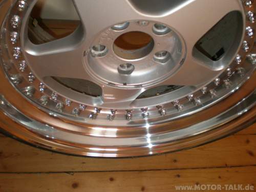

Hi also meine Felgen sind Hochglanzverdichtet, Preis pro Felge 120euros bei MF-Felgenveredlung in der nähe von Berlin allerdings sind meine Felgen leicht gewesen zu bearbeiten! Siehe Foto

Hi! es kommt drauf an was du ausgeben möchtest für den Chrom glanz, ich kann z.B die felge nach einer neuen methode polieren das man(N) sich darin rasieren kann der vorteil in diesem system ist ich greife das material absolut nicht an, im gegenteil die oberfläche der felge wird dadurch sogar im 3000senstel bereich Gehärtet, und die felge ist aber auch komplet poliert und nicht nur die stirnseite bzw. der stern am ende wierd dann die felge mit NANOtec beschiechtet, das ganze hatt leider einen hacken, die arbeitszeit ist viel länger wie beim normalen maschienelen polieren, dadurch auch teurer.
PS. bei Interesse kann ich dir paar bilder einstelen von fertigen felgen.
Nach eingang brauche ich ca. 6wochen lieferzeit.
jo super, das hochglanzverdichten ist gut.schaut aus wie chrom, nicht zu aufdringlich, einfach geil.
wo in der nähe von 33330 gibts jemanden der sowas macht?DANKE
Das ist in 76669 Bad Schönborn, ich mach ein paar bilder und stell die ins net.
