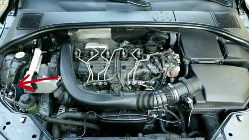

Den Entlüftungsbypass hat er schon. Auch das Service 2.0 (also denke ich, hat er auch schon die aktuelle Software).

@nordisk schrieb am 13. März 2015 um 12:47:30 Uhr:
Das ist der rechte, auf dem Bild markierte Schlauch, der zum/vom Ausgleichsbehälter führt? Da muß ich bei meinem 2,4D (ist ja ein abgespeckter D5) mal schauen, ob er den auch hat.
@Roadrunner_1970, weißt Du, ob dieser Bypass auf Eigeninitiative von Volvo im Rahmen einer Inspektion nachgerüstet wurde oder nur bei Reklamation bei Kühlwasserschwund oder Druckauffälligkeiten?
Volvo hält sich hier grds. verständlicherweise - aus Eigeninteresse, aber auch im Sinne der Kunden - sehr bedeckt mit offiziellen Verlautbarungen bzgl. der Thematik. Ein Grund wird sein, dass sobald von einem sogenannten Serienfehler gesprochen wird, die meisten Gebrauchtwagenversicherungen eine Regulierung solcher Schäden gem. ihrer AGB ausschliessen. Das heisst, dass wenn Dir bei einem bspw. Saab 9-5 3.0 Tid der Motor abraucht (der hatte in der Tat einen irreparablen Serienfehler, welchen Saab mittels Rückkaufaktion indirekt zugab), die Versicherung hierfür nicht leisten und auf einen Serienfehler verweisen wird. Weitere Gründe sind solche aus dem Bereich der Produkthaftung. Daher wird offiziell immer nur von Einzelfällen gesprochen, die in bestimmten Fahrprofilen auftreten können. Das ist aber keine exklusive Volvo Baustelle, der Daimler OM 651 Diesel (Injektoren, Steuerkette) oder auch die 1.4 TSI Motoren (Steuerkette, LiMa Lagerung) von VW seien mal als weitere Beispiele aufgeführt. Oder anders gesagt: JEDER Automobilhersteller hat hier mindestens eine Leiche im Keller.
Was man aus verschiedensten Quellen bzgl. der Thematik herausfinden kann ist, dass das Problem tatsächlich nur bei einem Teil der Motoren auftritt und es selbst bei diesen nicht immer zwingend zu Schäden kommt. Das wiederum lässt zum einen auf unterschiedliche Zulieferer der Zylinderkopfdichtung, aber auch auf ein bestimmtes "schädliches" Fahrprofil (also hohen Motormitteldruck und Kühlmitteltemperaturen produzierndes, bspw. hohes BAB Tempo, Bergpassagen, betont untertouriges Fahren, Hängerbetrieb, Stop & Go etc.) schliessen. Auffällig ist, dass die Schäden seinerzeit entweder sehr früh oder aber später häufig nach einem Halterwechsel auftraten. Volvo wiederum kann wohl mittels VIN die betroffenen Motoren identifizieren und bei eben diesen wurde wohl auch der Bypass nachgerüstet - sowohl proaktiv, als seltener auch auf Nachfrage. Dabei kann natürlich immer einmal ein Exemplar durchrutschen, was erklärt, dass noch immer ab und an solche Schäden auftreten. Selbst bei intensiver Beschäftigung mit der Thematik ist es als Aussenstehender aber unmöglich zu sagen, welche Autos im Bauzeitraum betroffen waren und welche nicht, das kann alleine Volvo.

Nur zum Verständnis: dieser Bypass wurde ausschließlich nachgerüstet? Kam also nie ab Werk?
Danke.
LG, Nordisk.
Doch, der Bypass kam irgendwann auch ab Werk. Bauzeiträume kann ich dazu aber leider nicht liefern.
