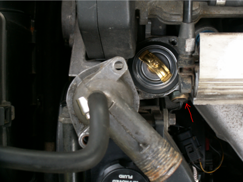

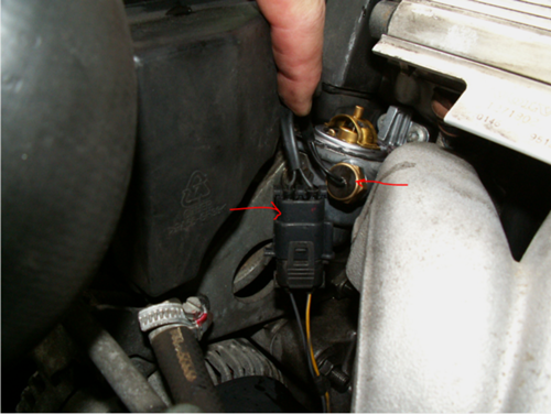

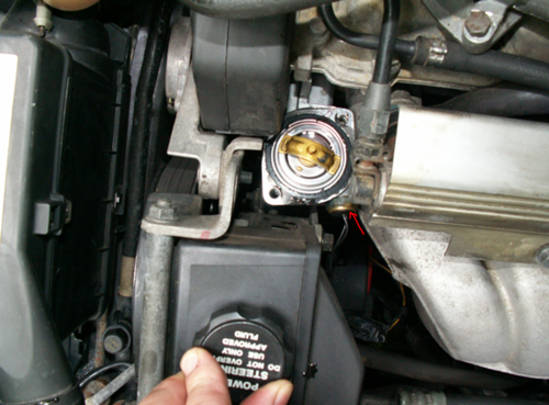

Der Kühlwassertemperatursensor sitzt im Thermostatgehäuse. Das befindet sich direkt links von der Ansaugbrücke, hinter der Servopumpe, da führt ein Kühlwasserschlauch hin.
Gruß, Dennis
@JMGSE schrieb am 4. März 2019 um 10:32:19 Uhr:
....Weiterhin wo ist der für den Küihlwasserfehler zuständige Sensor ?
Die Anzeige im Kombiinstrument zeigt normalen Wert..
... quasi oberhalb der Lichtmaschine ;-)

Danke,
Gefunden.....
Versteckt unter dem Schlauch...
Allerdings bisher auch keinen Fehler dort entdeckt....
Nun ist es wieder weiss draussen und somit auch nicht soooo gemütlich. Wie auch immer, neues Teil bestellt.
Hoffe nur das dass Kabel runter unter den Motor nicht irgendwie beschädigt ist.
