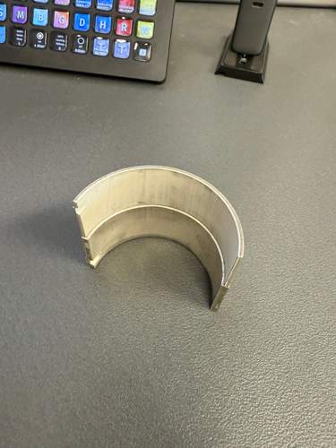

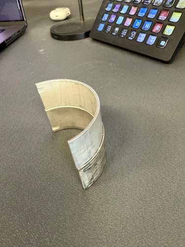

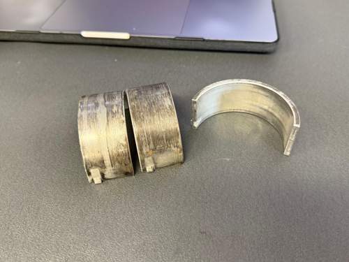

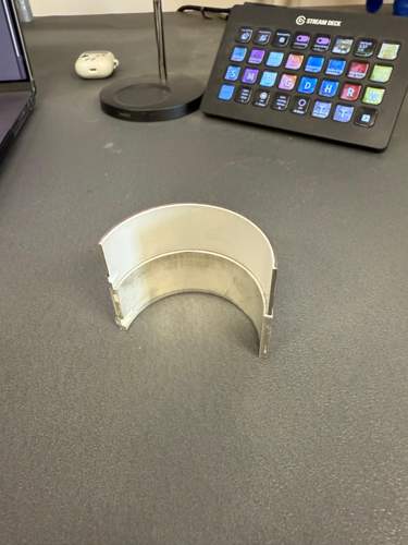

ich restauriere "derzeit" (schon seit einigen Jahren) einen alten Husar HA 2-90 der Firma ÖAF (hier der Link zu Wikipedia). Das Fahrzeug hat, soweit ich recherchiert habe, einen Man D 0834 M8 verbaut und ich bin auf der Suche nach neuen Pleuellagerschalen. Leider bin ich mit meinem Latein am Ende bzw. finde keine passenden Teile mehr.

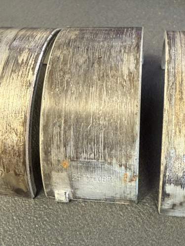

Hat jemand von euch vielleicht noch einen Tipp, woher ich solche Teile beziehen könnte? Anbei habe ich ein paar Dokumente und Fotos von den Lagerschalten und dem Handbuch. Auf den Lagerschalen ist die Zahl 24 10.0067 eingestanzt.

Moin schaue mal da nach, Hauptlager-
GLYCO 72-4749 STD
Pleuellager-
GLYCO: 71-4748 STD
Normal sollte beim Pleuel als Standard
Am Lagerzapfen mit einem Mikrometer ein Wert
Von 69,98 -70 mm zu messen sein.
MfG

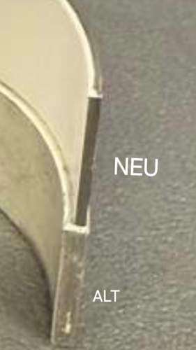

@rosi03677 Danke dir! Ich habe das Lager direkt mal bestellt, leider ist es nicht ganz so dick wie das Original. Wäre zu schön gewesen, wenn das passt :-D
Schade das sie nicht gehen,
Man sollte ja auch erstmal Messen!
Dicke,Breite, usw
schaue mal hier nach-
