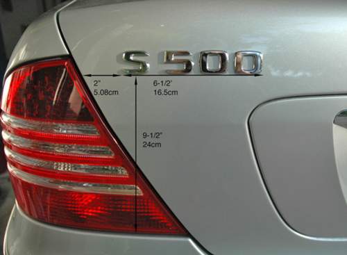

Ich habe eine W213 E300-Limousine gekauft, aber der Vorbesitzer hat sich nicht dafür entschieden, die Modellbuchstaben (E300) im Kofferraumdeckel anzubringen.
Ich kontaktierte meinen MB-Händler vor Ort und es gelang ihnen, mir die Briefe zu besorgen, aber sie teilten mir mit, dass sie keine „Vorlagen“ für neuere Autos haben und daher die genaue Position für die Platzierung nicht kennen!
Sie schlugen vor, zu warten, bis sie ein ähnliches Modell zur Wartung erhalten, damit sie einige Messungen daran vornehmen können, aber das könnte einige Zeit dauern ...
Es wäre großartig, wenn jemand, der ein ähnliches Modell hat, einige Messungen an seinem Auto vornehmen und sie hier teilen könnte!
Ich suche etwas wie das beigefügte Foto.

Hmm.. es gibt im Netz doch etliche hochauflösende Fotos vom Heck dieses und ähnlicher Modelle, mit denen sich die Position fast exakt bestimmen lässt. Oder geht es Dir um Zehntel Millimeter oder verstehe ich sonst irgendetwas nicht..?
Die meisten offiziellen Fotos haben keine Nummern, aber wenn Sie hochauflösende Fotos haben oder wissen, wo Sie diese finden können, können Sie diese gerne weitergeben!
Einfach mit der Google Bilder-Suche nach "Mercedes E300 rear" oder "Mercedes E300 Heck" suchen. Das werden Sie schaffen.. 🙂

wie kommst du darauf? Die Schablonen gibt es im Werk an der Linie und in der Nacharbeit, sonst nirgends.
In den Werkstätten gibt es kein Sonderwerkzeug hierzu, geschweige denn eine WIS-Doku mit Bemaßung.
Wir müssen die auch immer Freestyle kleben bzw. halt Bilder oder Vergleichsfahrzeuge bemühen.

Was anderes kannst Du Dir von der Genauigkeit nicht vorstellen? Hast Du das Bild gesehen, welches ich oben verlinkt habe?
Du schneidest Dir einen 17mm Klebestreifen und einen mit 30mm. Diese klebst Du wie im Bild angedeutet auf und erhältst ein großes L , wodurch die linke und die untere Kante/Begrenzung festlegt sind. Da der Schriftzug auf einer Folie fixiert ist, brauchst Du das komplette " Fenster" der Werksschablone mit zusätzlich oben und rechts nicht.
Das dürfte mindestens genauso exakt sein. Außerdem hast Du beide Hände frei, da Du keine Schablone festhalten mußt.
Ich werde wahrscheinlich das und einige hochauflösende Fotos verwenden, die ich in den unten genannten Links gefunden habe.

Ich antworte mir, nachdem ich einige Videos von MB-Fabriken gefunden habe, dass sie den Streifen so verwenden, wie er ist.
Hier sind die Videos, die direkt mit dem jeweiligen Teil des Videos verlinkt sind und zeigen, wie sie platziert werden.
In diesem Fall verwenden sie die alte Methode mit der Vorlage
https://youtu.be/dg4ODawVELc?si=RmN1tmBe-afiZnwX&t=1882
E300 video: Und dabei verwenden sie eine neuere Methode mit einem anderen Gerät, das die Buchstaben an den Deckel drückt.
https://youtu.be/VN_C4QXK67A?si=NgVulzm4iRkVJGSu&t=7173
In dem ersten Video sieht man gut die selbst aufgemalten Pfeile auf der Schablone, welche auf die entscheidenden Stellen zeigen. Nämlich Kante links und Kante unten - genau was ich sagte...
