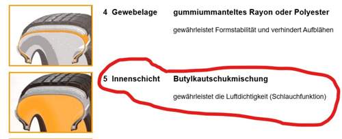

@Sportsgolfy schrieb am 21. Juli 2024 um 10:00:52 Uhr:
Sinnlos...
Auf deinem Bild steht was von 'schlauchfunktion' und nicht integrierter Schlau!

@Ie1234 schrieb am 21. Juli 2024 um 09:31:16 Uhr:
'Tubeless' bedeutet schlicht, dass kein separater Schlauch eingezogen werden muss da der 'Schlauch', in der Fachsprache Innenschicht, schon in den Reifen als innerste Lage eingebaut ist. Schau mal in das angehaengte Bild.
Das ist ein spezieller Gummi mit enger Molekuehlstruktur, damit die Luftmolekuehle nicht dadurch entweichen koennen. Normales Gummi hat eine weitere Molekuehlstruktur und ist nicht luftdicht.
ich beschaeftige mich beruflich seit ueber 30 Jahren mit Reifen.
Frank
Von "Schlauch" im wörtlichem Sinn kann man hier aber nicht sprechen,
eher von Beschichtung 😉 das hätte diese Diskussion gar nicht ausgelöst

@heinkel-bernd schrieb am 22. Juli 2024 um 20:34:34 Uhr:
Naja, die 'Beschichtung' ist eine 'massive' separate Gummilage, in etwa so dick wie die Gewebelagen, etwa 1 mm. Wie der Schlauch 😉.

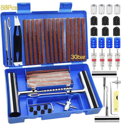

Ich hatte den Platten hinten. Drehst das Rad so, dass das Loch hinterm Roller freiliegt. Geht alles bei eingebauten Rädern.Das halte ich für sehr zweifelhaft, weil ich sicher bin, daß man das Loch in den wenigsten Fällen von aussen sieht. Einen Plattfuß beim Fahrrad sieht man nur sehr selten von aussen, nämlich nur dann, wenn ein Fremdkörper drin steckt. Das ist aber in den wenigsten Fällen so.
Dann erstmal aufbohren mit dem Handbohrer, Gummiwurst auffädeln, Bindemittel drauf und die Wurst mit dem Werkzeug wie abgebildet reinschieben. Den Rest abschneiden, ein klein wenig rausstehen lassen.
Willst Du damit sagen, daß du immer einen Bohrer dabei hast? Wie sieht denn so ein Handbohrer aus?
Luft drauf geben und dann fühlen und hören wie es rauskommt im Zweifelsfall.
Der Unterschied zum Fahrrad ist halt auch, dass ein Fahrrad meistens einen Schlauch hat. An TL Reifen findet man das Leck leichter. Kannst ja zweifeln wie du willst, aber in der Praxis klappt das ganz gut.
Der Handbohrer ist in dem Flickset enthalten.
