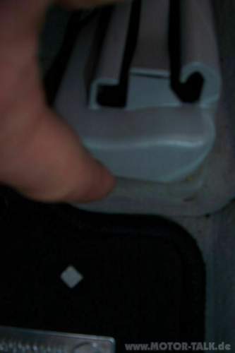

Wenn Dich der Defekt stört (was ich gut verstehen kann), solltest Du gleich die Sitzschienabdeckung mitbestellen, die fehlt nämlich bei Dir (ich kann mir nicht vorstellen, daß es die beim VorMopf noch nicht gab).
Die fehlten bei mir auch teilweise, bzw. waren gebrochen (hinten).
Sind auch nur Kleinbeträge.
Das Bild ist nicht sehr gut, stammt von meinem Beitrag zur Befestigung der Fußmattenhalter.
lg Rüdiger:-)
Bild-4

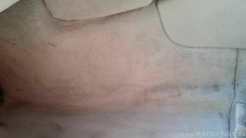

Wen es interessiert, wie man die Plastikteile und Teppiche wieder sauber bekommt, den kann ich Pasta-Clean empfehlen. Das Auto sieht jetzt innen aus wie neu (Orion-Grau), der absolute Hammer. 🙂
Aber was davon und wie angewendet?
http://www.ebay.de/.../221456592494?...
Kommt drauf an, für größere Flächen (z.B. Teppiche) 0,5L Wasser und ca. 10cm von der Paste darin auflösen. Und dann mit dem Schwamm auftragen. Für hartnäckigen Schmutz, etwas Paste direkt auftragen.
Für die Plastikteile ein bisschen Paste auf ein Tuch und auf die beschmutzte Stelle auftragen.
Ich mache mal nachher ein paar Bilder.
Ja ich habs mal bestellt. Schaden kann es ja nicht.
Hier einmal die Bilder.
