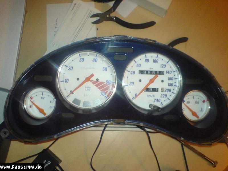

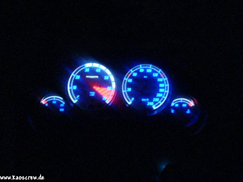

Hab die Plasma Scheiben von Innoparts, allerdings (noch) keine beleuchteten Zeiger.
Bild 1
Bild 2
Bild 3
Find die Dinger ganz nett, Einbau war plug n play und schnell erledigt, man kann auch noch zwischen 2 Farben wählen, einmal so mit ganz leichtem blau-grün Stich (angenehmer zum gucken) und einmal richtig strahlend weiss und blau (ist auf dem Foto zu sehen).

Klar, die Zeiger sind auch Nachts noch gut zu erkennen
