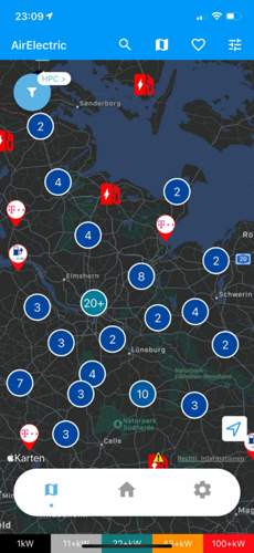

Dann fahr mal von Hamburg nach Stralsund. Da gibt es zum Glück seit ein paar Wochen einen neuen Lader in Wismar, allerdings für einen Polestar zu früh und dann den 75er in Dummersttorf, bzw. mit Riesenumweg die notorisch kaputten Allego in Rostock.
Keine Theorie über irgendwelche Apps, sondern eigene Erfahrung, da ich dort ständig rumfahre. Ja es mag Gegenden geben, wo man ohne Ladepalnung losfahren kann, die sind aber nicht in der Mehrheit (es sein denn man fährt Tesla)
@kartoffel911 schrieb am 10. August 2021 um 10:34:38 Uhr:
Da brauche ich nicht zu kommen. Den Filter fuer das Bild habe ich auf CSS und 50+ gesetzt. In Ossi-Land sieht es nicht viel schlechter aus. Eine nahe Tankstelle fuer Benzin zu finden ist um einiges schwieriger.
Ladestationen gibt es wie Sand am Meer. Das ist kein Problem.
Ungern bitte ich dich den Filter mal zu prüfen, aber bei mir sieht das etwas dünner aus. Edith, ich habe ab 100 kw eingestellt.

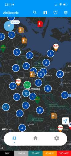

Bei 50 kW
.jpg
Was soll man denn unterwegs mit einem 50er?
Deshalb musste ich den Filter erst bauen 😁
