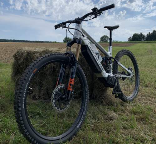

Hallo liebe Leute,
ich habe mein Flyer Goroc TR:X 8.63 jetzt seit letzten Montag, bin knapp 300km damit gefahren und habe bisher keinerlei Probleme mit der MGU gehabt. Die raueren Gangwechsel von 4 auf 5 und 8 auf 9 sind ja schon vorher bekannt gewesen, die automatischen Gangwechsel funktionieren perfekt, über die FIT App kann man noch einiges an den Motoreinstellungen verändern. Ich bin bisher absolut zufrieden. Kein Vergleich zu meinem Riese & Müller Charger 3 mit Enviolo Schaltung. Nächste Woche geht es in die erste Inspektion. Mal sehen was die Techniker dann so feststellen, mein Händler ist zum Glück nur 40 km entfernt, ist eine schöne Tour ????

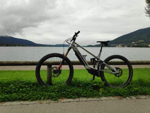

Hallo MGU Interessierte,
ich bin seit kurzem auch MGU Fahrer.
Habe mit meinem Nicolai Saturn 16 MGU 8.0 (2024) so um die 150km auf der Uhr.
Hauptsächlich auf Flowtrails und im technischen Uphill und Downhill. Hier ist die MGU wirklich eine Wucht und hat viele Vorteile gegenüber einer Kettenschaltung:
# weniger Gewicht auf der Hinterachse, Stichwort "ungefederte Masse" = flinker ansprechendes Fahrwerk
# kein Schaltwerk-Abriss mehr bei Kontakt mit Wurzeln oder Felsen
# ultra schnelles Schalten in allen Situationen
# schalten im Stand
# kräftiger Durchzug in extrem steilen Passagen
# automatische Gangwahl nach eingestellter Kadenz im Downhill
Ich bin bis jetzt sehr zufrieden mit der MGU.
Bis auf ein kleines Problem:
Einige Male hatte ich "Schaltungsfehler" im Display, mit Motor Stop. Immer im steilen, technischen Uphill beim Herunterschalten mit hoher Last. Lässt sich via OK zurücksetzen.
Hier warte ich aktuell auf den Hersteller bzw. Pinion ob das Problem bereits bekannt ist und ob es evtl. einen Fix im angekündigten "Automatik-Update" gibt.

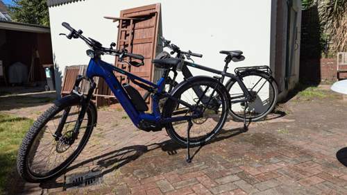

So, wir haben auch die ersten 600km gefahren. Das Bike will zum Service, muss sich aber noch ein wenig gedulden, da unser Urlaub gerade erst angefangen hat.
Wir sind von den Rädern begeistert (bis auf die anfänglichen Probleme mit der Spannrolle). Was mir aber aufgefallen ist, wenn ich ca. 25 km/h fahre fängt der Motor (oder ist es das Getriebe) an zu vibrieren, nicht stark aber so stark, dass man die Vibrationen in den Pedalen spürt. Das ist bei beiden Rädern so, bei meinem kommen noch leise Brummgeräusche hinzu.

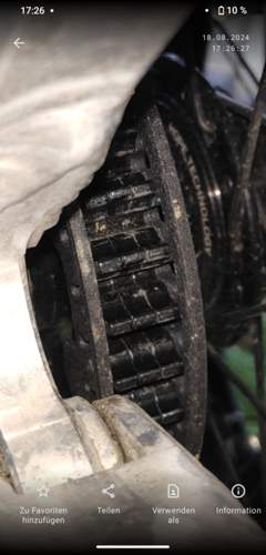

Noch etwas zum "Snubber":
Der Snubber beim hinteren Ritzel sollte das Überspringen des Riemens verhindern. Das wurde durch die geänderte Riemenscheibe hinten verbessert: die Riemenscheibe ist jetzt größer und besitzt mehr Zähne. Damit wird sie vom Riemen mehr umschlungen und unter Last zieht es den Riemen enger an die Scheibe heran (Aussage Nicolai). Beidseitig gibt es ausserdem zusätzlich eine hochgezogene Seitenflanke. Damit kann der Riemen nun nicht mehr herunterspringen und der Snubber kann entfallen.
Nicolai hat einen offiziellen Brief dazu verfasst, der den Rädern bei Auslieferung beigelegt wird.
Bei meinem Bike ist noch das alte Ausfallende mit der Snubber-Aufnahme montiert. Bald wird es ein neues Ausfallende geben, bei welchem die Snubber-Aufnahme dann entfällt.
Neue Riemenscheibe mit Seitenflanken
Neue Riemenscheibe Innenansicht

..das hatte ich mittlerweile auch recherchiert.
Rohloff schreibt bei seinen Schaltnaben den Snubber ausdrücklich vor.
Die Riemenscheibe, die du drauf hast, lässt sich m.M. nach aber schlechter reinigen.
Aber warten wir mal ab, ob sich sowas durchsetzt.
Nach der letzten Feierabendfahrt über nasse Wiesen und Waldwege musste ich das Bike komplett reinigen. Den Riemen und die Riemenscheibe einfach mit klarem Wasser abgespült, fertig.
Ich sehe keinen Nachteil bei der Reinigung der neuen hinteren Riemenscheibe.
Technisch finde ich persönlich die neue Riemenscheibe besser:
# ohne Snubber-Haltebügel ein weiteres Teil weniger in der "Dangerzone" welches von einer Wurzel oder Stein abgerissen werden könnte
# Optisch schöner und konsequenter ohne Snubber-Haltebügel
