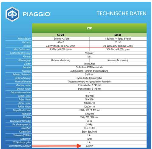

Dein Freund Google verrät es dir:
Bildschirmfoto-2018-05-11-um-19-29-21
Nee Pahul, du hast auch keine Ahnung. Die laufen alle original über 80Km/h.
