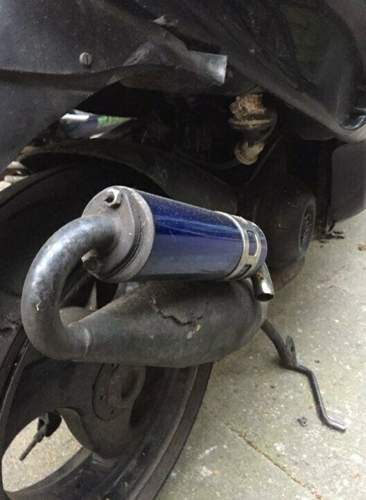

habe glaube ich ein Sportauspuff dran
kann es sein das ich härtere Kupplungsfedern brauche?
würde sonst mal nach einen Originalen auspuff suchen und den bestellen.
woran könnte es noch liegen?
vario gewichte?
kann die marke vom auspuff kaum lesen hat jemand ne ahnung was das für einer ist?

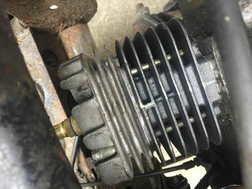

ja lief schlecht, hab ihn "günstig" geschossen, motor läuft aber er kommt nicht auf touren unter lasst, wenn er aufm ständer steht geht es aber dann wohl auch nur bis 5.000upm
Ein Wunder das er läuft bei 4,5 Bar.
Mal alles rings um Vergaser mit Bremsenreiniger bei laufendendem Motor einsprühen, wegen Falschluft ansonsten Zylinderkit komplett erneuern wäre eine Möglichkeit.
eingesprüt von ass bis luftfilter flansch alles bleibt gleich von der drehzahl und man sieht auch nichts,
hab einmal mein kleinen finger an den auspuff gehalten (er hatte noch möglichkeit zum "ausatmen"😉 ist aber sofort ausgegangen
also wahrscheinlich der zylinder oder kann ich noch was prüfen?

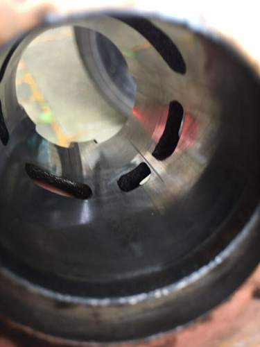

habe mal den zylinder abgebaut,
was sagt ihr? ist der noch inordnung?
