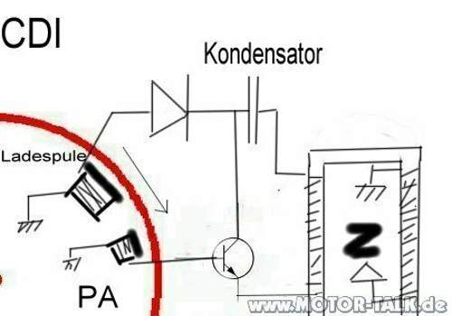

Zündfunken ist da Sprit kommt an Zylinder-Kid neu und nichts geht! nicht mal mit Startpilot! Meine jetztige CDI habe ich messen lassen geht dann aber bei mir nicht, kein Funke auf einmal! aber mit einer anderen CDI! Neue Kerze, die 2. und und und!

Dann dürfts die Ladespule gehimmelt haben

von der Lima? eigentlich wurde sie gemessen mit ca 150 Ohm! und der Bock hat 13tkm gelaufen!

Für die Zündung ist da ne extra Spule,die bis zu 200 Volt an den Kondensator liefert und diese hat einen wesentlich höheren Wiederstandswert.
Mess mal das von der CDI abgezogene grüne Kabel gegen Motormasse auf Wiederstand.

Das auf dem 2-ten Bild ich eine Lima der Fa. Ducati Elektronik,wie sie bei einer Vespa PK verbaut ist.Bei Deinem Roller wird das ähnlich sein.
Was zählt ist ja das Prinzip.
Daten-cdi-bmp
Lima-bmp

Bei einer kontaktgesteuerten Zündung kann ein defekter Kondensator dazu führen,dass von der Primärspannung ein Teil an den Kontakten verbrutzelt wird,was da natürlich an Zündspannung fehlt.
Bei der CDI können sich diese sehr dünnen Lackdrähtchen der Ladespule,bedingt durch die sehr hohen Vibrationen im Kurbelwellenbereich gegenseitig blank scheuern,was zu einer geringeren Ladespannung führen kann.Abhilfe kann bei einer unvergossenen Ladespule matter Nagellack sein,der über diese gegossen wird.
Eine Maßnahme,die ich auch bei neuen Rollern mit einer unvergossenen Ladespule dringendst empfehle.
