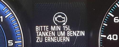

da ich im Büro die Möglichkeit habe meinen PHEV zu laden und nur eine relative kurze Strecke habe, fahre ich fast nur elektrisch. 🙂
Ab und Zu schaltet sich der Verbrenner kurz ein ( z.B. jetzt in der kalten Jahreszeit bei Benutzung der Heizung).
Mein letzter Besuch an einer Tankstelle war Ende September. 🙂
Heute bekomme ich eine Meldung, die Sinngemäss sagt, ich sollte doch min. 15 Liter Benzin tanken. Der Tank ist zu 4/5 voll! 😕😕
Im Handbuch steht, wenn keine 15Liter Benzin mehr in den Tank passen, soll man solange mit dem Verbrenner fahren bis sie rein passen 😰!
HALLO, ich habe ein E-Kennzeichen und benutze die Umweltspur in Düsseldorf (mit eingeschaltetem Verbrenner) 😕!
Ich will elektrisch zur Arbeit fahren !
Gerade in der momentanen Situation, wo der PHEV in der Presse runter geputzt wird (Leute fahren PHEV´s als Dienstwagen nur auf Benzin, um den Geldwerten Vorteil ein zu streichen )
Ich würde es vielleicht akzeptieren wenn die Meldung nach 6 Monaten kommt aber nicht jetzt schon!
Wisst Ihr was passiert wenn ich die Meldung noch 1-2 Monate ignoriere?

Was passiert weis ich nicht, es geht wohl aber darum, dass der Sprit seine Zündfähigkeit verlieren könnte, deswegen soll man ihn verbrauchen, ist aber etwas übervorsichtig gedacht, bei meinen Motorrädern ist noch nie was gewesen nach 6Monaten die sprangen immer an.

Laut Betriebsanleitung geht wohl der Motor an und wird das Benzin verbrauchen, so das man nachtanken müsste, da es ja im Gegensatz zu AdBlue keine Auflage der ABE ist wird der Wagen nicht zwangsweise durch die Elektronik stillgelegt werden, also einfach mal etwas Sprit einfüllen.
Hab nochmal nachgelesen, nach 3Monaten muß der Sprit verbraucht werden und mind. 15l nachgefüllt werden.
Du hast natürlich recht. 2 Monate ist ein kurzer Zeitraum. Aber ich würde dennoch der Aufforderung des Fahrzeuges nachkommen, insbesodere falls du E10 tankst. Fahr doch einfach die Strecke zur Arbeit auf Benzin und zurück elektrisch. Da der Outlander auch im E-Verbrauch nicht gerade sparsam ist, halten sich die Mehrkosten im Rahmen. Und wenn Du Sorgen hast, die Umweltspur zu benutzen, benutze Sie bei der Hinfahrt einfach nicht.
