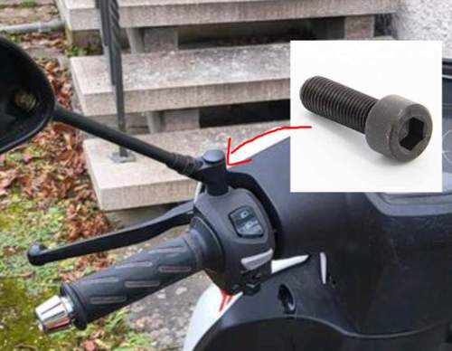

Hi. Ich habe das Problem, dass sich der linke Spiegel meines Rollers nicht mehr festschrauben oder lösen lässt. Bei unebenen Straßen wackelt der Spiegel ständig und dreht sich zu mir.
Die Schraube scheint wohl überdreht worden sein. Ich weiß nicht ob ich das war oder ob das schon so war (habe den Roller gebraucht gekauft).
1. Wie kann ich die Schraube jetzt noch lösen?
2. Wie kriege ich den Spiegel wieder fest? Falls sich die Schraube entfernen lässt einfach eine neue Schraube kaufen? Und falls sich die Schraube vorerst nicht entfernen lässt wie befestige ich den Spiegel dann?
Das Bild ist aus Google aber der Spiegel und die Schraube sind gleich.

Wd 40 probiert? Ich kenn dich net ich will dich nicht beleidigen...lg
Kauf Dir einen Ersatzspiegel für Dein Roller Modell, da wird ja wohl eine passende neue Schraube dabei sein.
Universal Spiegel könnten auch passen, wenn Du mal die Stärke der Schraube misst. M 8 oder M 10 z.B., bedeutet halt 8 mm Gewindedurchmesser bzw. 10 mm.
Und falls das Gewinde im Griff an der Bremse ausgeackelt oder beschädigt wurde, das kann man nachschneiden oder Du brauchst dann eben leider auch einen neuen Bremsgriff.

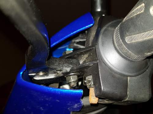

Den ganzen Aufwand macht man nur wenn man das passende Werkzeug hat.
Am einfachsten ist wenn man durchbohrt und unten eine Mutter drauf setzt wenn möglich.
Wenn nicht, eine neue Schaltereinheit holen und davon einfach nur die Hinterschale wieder anschrauben.
Spart Zeit und Geld wenn man den Aufwand rechnet.
Neue Schaltereinheit z.B. bei Easyparts bestellen (kommt nur komplett mit Schaltern, Kabel und Bremsgriff), siehe Foto und kostet 39,60 EUR
https://www.easyparts.nl/.../...emszylinder-Bremssystem-m33306-d240220
Davon benutzt du nur die vordere Halbschale mit dem Spiegelgewinde und Bremsgriff. Der Rest der alten Schaltereinheit kann am Lenker bleiben. Wenn das Gewinde der alten Spiegelschraube auch beschädigt ist, muss die Schraube auch neu. Die gibt es einzeln bei Easyparts und kostet 3,25 EUR.
Zum Lösen der alten Schraube, den Spiegel beim Drehen der übergedrehten Schraube auf Zug nach oben halten oder den Spiegel zwischen Schaltereinheit und Spiegelfuß mit einem geeigneten Werkzeug anhebeln.
z. B. mit einem Hammerstiel.

Du kannst versuchen, mit dem Imbusschlüssel in Löserichtung zu drehen und gleichzeitig nach oben/raus zu ziehen.
Wenn er herausen ist kannst du ja feststellen ob Schraube selber oder Gewinde im Schaltergehäuse kaputt.
Bei meinem Kumpel ist von unten noch eine Mutter gegen geschraubt .
Wir haben erst zwei neue Spiegel an seinem Peugeot angebaut , da habe ich von oben mit einem Imbus festgehalten und er hat von unten mit einem Maulschlüssel den Spiegel angezogen .
In dem Du von unten mit einem Maulschlüssel die Mutter festhalten tust.
Die Muttern befinden sich auf jeder Seite genau neben dem Bremsgriff nicht zu übersehen !
