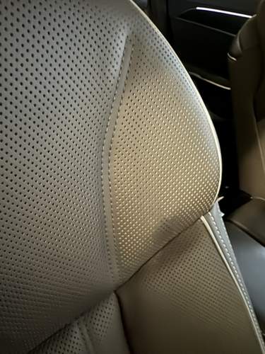

ist mein erster Beitrag hier im Fahrzeugpflegeforum, da ich mit der aktuellen Situation etwas überfordert bin.
Kurz gesagt: Ich fahre einen Audi A8 mit Sitzklima. Dadurch hat er (leider) dieses perforierte Leder.
Jetzt merke ich seit einiger Zeit, dass die Löcher des Leders an manchen Stellen nicht mehr so weiß hinterlegt sind, wie gewöhnlich. Es ist schwer zu erklären, aber fleckig kann ich auch nicht sagen. Es ist vielmehr so, dass eher die Hintergrundfarbe abgeht.
Man sieht es am ersten Blick nicht, aber wenn man genauer hinschaut fällt es auf.
Ich habe nur ein „Original“ Lederpflegeprodukt von Audi 2x angewendet. Ich weiß nicht, von wo das herkommt. Ich denke, da ist Schweiß reingekommen oder von der Reinigungsmilch.
Frage: wie kann man das am besten beseitigen? Geht das überhaupt noch mal weg?
Vielen herzlichen Dank.
LG, Willi

Ich habe gute Erfahrung gemacht mit dem Leder Reiniger von JEMAKO
Hallo, ich benutze für nicht übermäßig eingesautes perforiertes Leder Effax Leder-Combi - das reinigt etwas und hält das Leder schön weich.
Wenn es schmutzig ist, zuerst den Leder-Reiniger vom Lederzentrum benutzen. Der wirkt Wunder ...
Allerdings würde ich bei diesen seltsamen Flecken erst einmal auf Ursachensuche gehen. Das sind nicht die typischen Stellen, an denen sich Leder irgendwie zuerst und stärker abnutzt. Sieht für mich eher so aus, als wäre da irgendetwas draufgekommen. Öl beim fetten der Schiebedachschienen oder des Antriebs der Sitzverstellung vielleicht? Falls das nach einer Inspektion erstmals aufgefallen ist, könnte das eine Antwort sein. Ich habe auch einen A8 mit dem braunen Lochleder und werde mal nachsehen, ob da auch solche seltsamen Veränderungen auftreten ...

Bei mir ist das Auto noch nie in der Inspektion gewesen. Es ist zur Zeit nicht mein Hauptauto. Ich habe damit ca. 20.000km zurückgelegt und besitze es seit rund 1 Jahr.
Ich habe zwar ein Panoramadach, aber das wurde nie eingefettet und dergleichen.
Das einzieg, was ich in Verdacht habe, ist, das Lederreinigungsset von Audi. Da ist eine Pflegemilch dabei. Ich habe stark die in Verdacht. Was anderes kann ich mir nicht vorstellen. Aber wer rechnet denn damit, dass eine Lederpflege diirekt vom Hersteller eher negativ sich auswirkt?

Ich würde mir einen Teppichreiniger kaufen der mit Wasser angemischt werden kann. Dazu einen Wassersaugenden Staubsauger daneben stellen, mit dem Schwamm den Schaum vorsichtig in die Poren drücken, einwirken lassen und dann mit dem Staubsauger wieder absaugen.

Hallo Willi,
meinen A8 habe ich erst seit ca. 2 Monaten und bin auch noch nicht dazu gekommen, ihn oft zu fahren, weil er auch nicht mein Hauptauto ist. Ist aber ein echt tolles Auto, oder?
War gestern kurz in der Halle und habe nachgesehen: Solche Flecken habe ich nicht bisher.
Ok, wenn Du das Leder mit Ledermilch behandelt hast, dann dürfte das diese Flecken erklären. Ledermilch ist definitiv nichts für perforiertes Leder. Die Erfahrung durfte ich vor sehr langer Zeit einmal mit der (eigentlich sehr guten) Ledermilch von Meguiars und einer alten S-Klasse mit perforiertem Leder machen. Habe damals die Sauerei in stundenlanger Arbeit mit einem Zahnstocher aus den Löchern gekratzt ... Eine Lektion fürs Leben :-). Definitiv nur absolut dünnflüssige, transparente und wenig fettende Lederpflegen benutzten!
Ist aber zumindest nicht schlimm. Die Lederpflege hat zwar ein ungleichmäßiges Bild mit diesen Flecken gemacht, aber trotzdem wird sie dem Leder eher gut tun und nichts kaputt machen. Bei Schmierfett vom Schiebedach wäre das ggf. etwas anderes, das könnte mit der Zeit die Oberfläche angreifen oder zu dauerhaften Verfärbungen führen.
Die Flecken werden vermutlich von selbst verschwinden mit der Zeit, wenn das Leder die Ledermilch mehr und mehr absorbiert.

Vom Panodach kann es nicht kommen, da man wahrscheinlich sonst am Himmel Ölspuren sehen müsste. Habe einen weißen Alcantara Dachhimmel.
Es sieht fast so aus, als ob sich hinter den Löchern ein weißen Fließ befinden würde, das an einigen Stellen die weiße Farbe verlor. Es kann nur von dieser Pflegemilch kommen.

schlimm ist es nicht. Dunkles Leder ist ein Material, das man sehr gut wieder hinbekommt. Die Ledermilch ist sicher ein sehr gutes Produkt - nur nicht für perforiertes Leder. Darauf hätte Audi hinweisen müssen.
Ich denke nicht, dass die die Farbe des Hintergrundmaterials verloren gegangen ist. Das sind eher "Fettflecken", die diesen Effekt verursachen - so wie ein Blatt Papier dunkler und leicht transparent wird, wenn ein Fettfleck darauf ist. Mit der Zeit trocknet das aber aus und wird vermutlich wieder "normal" aussehen.

Es ist so, dass, wenn du das Leder schneidest bzw. durchstichst, es an der Schnittfläche so hellbraun ist.
Jetzt ist es zurzeit dunkel, wie der Rest des Leders. Ich kann mir auch vorstellen, dass auch der Lederreiniger schuld an dieser kleinen Misere ist. Ich werde eben eine Zeit lang das Leder in Ruhe lassen und schauen, wie es sich entwickelt.

ja, das klingt sehr nach dem Effekt, dass das Leder einfach durchtränkt ist mit der Ledermilch. Die ist aber dafür da, mit der Zeit zu "verschwinden", weshalb man das Leder ja regelmäßig pflegen soll. Eine gute Lederpflege hat einen hohen Feuchtigkeitsanteil, der langsam verdunstet - ähnlich wie eine gute Hautcreme. Ein reines Lederöl würde das nicht tun, wird aber für die Autolederpflege i.d.R. nicht verkauft, weil es eine Sauerei wäre, wenn man sich auf einen damit behandelten Sitz setzen würde. Eine Überfettung tut Leder zudem auch nicht gut. Jedenfalls lackiertes Leder wie im Auto sollte nicht zu fettig werden, weil sich die Lackschicht ablöst. Bei Winterschuhen aus Ölleder ist das wieder etwas anderes ...
