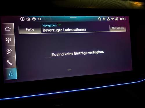

Ich habe einen Q4 55 EZ 11/2024 und kann im MMI unter Navigation / e-tron Routenplaner leider keine Bevorzugte Ladestationen bzw. Gemiedene Ladestationen auswählen, da nix hinterlegt ist … ?
Softwareversion: 4325
MMI Softwareversion: 3B.24-241600
Ich fahre den Wagen erst 2 Wochen und bin dankbar für gute Ratschläge!
Danke und Gruß an alle in der Community!
Bevorzugte Ladestationen ohne Inhalt

Wenn ich rechts oben auf Alle wählen klicke, dann bekomme ich folgende Information: „Das gewählte System ist zur Zeit nicht verfügbar“ ??
hatte das selbe Problem, und habe auch ewig gesucht da es nicht wirklich irgendwo beschrieben steht. Aber mittlerweile habe ich es gefunden. (Softwareversion 4325)
1. Ladesäule des favorisiertem Ladeanbieter suchen ( es ist egal an welchen Ort die steht -> wichtig ist nur der gewünschte Anbieter)
2. dann links neben der gewünschten Ladesäule auf das Info Zeichen drücken (für weitere Infos)
3. auf der Info Seite tauchen dann 3 weiße Punkte neben Säulenbezeichnung auf -> auf diese 3 weißen Punkte klicken
4. danach kommt das Fenster ob man den Ladeanbieter favorisieren will oder z.B. meiden möchte
hoffe ich konnte weiter helfen.
Ich Anschluß kann man dann über Einstellungen die Liste der Anbieter bearbeiten oder auch wieder einzelne löschen.

Danke an Piranja02 für diese detaillierte Beschreibung zur Lösung meines kleinen Problems ??
Jetzt kann ich bevorzugte Ladesäulenanbieter auswählen!
