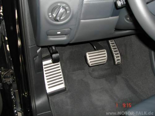

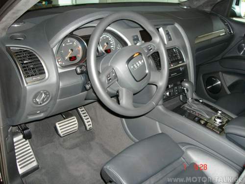

Ein kleiner Beitrag zum Thema "Schöner Wohnen".
Ich hoffe nur, das Bild ist dabei - bin mir nicht sicher, ob ich das richtig gemacht habe.

Cool, gefällt mir, gib mal ein paar Info´s dazu, selber gemacht? geschraubt? Geklebt? Kostenfaktor?

schaut toll aus von Innen...

Weisst Du, ob es die Pedale auch für den A 6 gibt?
Die Pedale sehen wirklich sehr schön aus. Passt zur Q.
Die Teile für das Gas- und Bremspedal sind vom VW Touareg und passen problemlos : das heisst Pedalgummis entfernen und neue aufziehen. Nicht verzweifeln-geht ziemlich stramm.
Die Teile für die Fuss-Stütze und die Feststellbremse sind vom VW Phaeton. Das kleine Teil mit einem guten Gummikleber auf das original Gummitel aufkleben. Hält mit gutem Kleber bombenfest. Etwas komplizierter ist die Montage des Teils für die Fuss-Stütze.Am Phaeton Teil alles abknipsen bzw. abschleifen, was nach hinten übersteht.Das Audi-Teil abschrauben (Schraube ist oben auf dem Teil).
Ich habe dann kleine Schlitze in das Audi-Teil gesägt und die "Alunasen" des VW Teiles durch die Schlitze gesteckt
(ist sehr knapp) und so gut es ging umgebogen - dazu noch ein wenig Klebstoff benutzt. Ich bin sicher, dass es reicht, wenn man es mit gutem Kleber aufklebt. Hält jedenfalls schon seit Januar problemlos. Alle Teile beim VW/Audi-Händler für insgesamt rund € 80.- erhältlich.

Ich war jetzt mal eben beim Audi Zentrum um die Ecke, da mein Ferundlicher weiter weg ist. Die V12 Pedale sind nicht im ETKA vorhanden. Kann es sein, dass sie nur über die Quattro GmbH geordert werden können? Die Frage des MA war noch, ob die von der Dimension passen. Kann mir das jemand sagen. Aber ich denke, dass die Pedale sich nicht von der Größe unterscheiden.
Der soll die Augen aufmachen, die sind alle im ETKA drin!
So, hab meine Liste gefunden. Hier die Ergänzung:
Der Teilemensch muß im Katalog für Mj 2010 einfach nur nach Teilen für das Modell 1VM suchen, das sind die 12-Zylinder-Teile.
Auflage Fußstütze 4L1864777C 4PK - 33,38€ soul, 1CT achatgrau, 1FU kamutbeige
Kappe für Bremspedal 7L5723173A - 13,39€
Kappe für Gaspedal 7L5721647A - 18,03€
und, da es das von Audi nicht gibt, hier vom Phaeton, muß angepaßt werden
Kappe für Feststellbremshebel 3D0712173A - 11,42€
alle Preise ohne Rabatt incl MWSt
