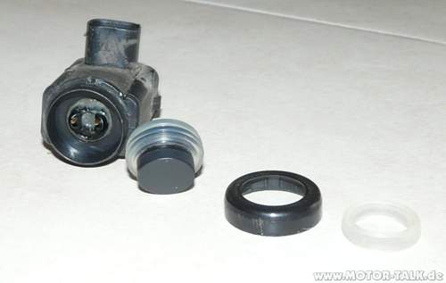

meine hinteren Parksensoren funktionierne nicht mehr. Im Armaturenbrett geht die Fehlerleuchte an. Ich habe die PDCs ausgebaut und festgestellt, das bei einem das Gehäuse gerissen ist. Vermutlich ist das der defekte Sensor. Laut aufgedruckter Teilenummer ist das GM 1287793 oder BOSCH 0263003208. Diese Sensoren lassen sich auch gut über Auktionshäuser kaufen, allerdings ist mir aufgefallen, dass die Teilenummer unabhängig von der Lackfarbe immer die gleiche ist.
Frage:
- Kann ich einen andersfarbigen kaufen und das lackierte Abdeckteil problemlos vom alten Sensor auf den neuen montieren?
- Muss nach Austausch des PDC erst der Fehlerspeicher gelöscht werden oder sollte das dann wieder funktionieren?
Danke

Teilenummer vom Sensor ist ja immer die gleiche, da die PKWs erst später nach dem Anbau lackiert wurden.
zu 1. ja kannst DU getrost machen ( Teilenummer ist ja gleich ) lackieren evtl. nicht vergessen !😁
zu 2.  PDC einbauen und dann beim FOH später Fehler löschen lassen
Gruss

Da ist kein "Abdeckteil" zum demontieren, das Lackierte gehört schon zum Sensor......also wie schon geschrieben, neuen oder gebrauchten Sensor kaufen, lackieren, einbauen......Fertig.
Daniel
Ich hab den noch nicht zerlegt, aber optisch sieht mir das schon so aus,als ob das lackierte Teil austauschbar wäre. und durch einen Ring fixiert wird. Wisst ihr das es nicht austauschbar ist oder vermutet ihr das?

Das Teil ist nicht Austauschbar, und das ist Keine Vermutung 😉

Ich weiß es, weil ich meine Sensoren letzten Samstag in meinen Händen gehalten habe 🙄, dieser Ring den Du meinst ist eine Silikon-Dichtung....!!!!

Manche Aussagen werden auch durch häufigeres Wiederholen nicht richtig. Der lackierte Teil des Sensors ist sehr wohl austauschbar und das ist noch nicht mal schwierig wenn man weiß wie es geht. Nur den Plastikring vorsichtig abhebeln und die lackierte Einheit vorsichtig rausziehen. (NICHT drehen!) Das ganze ist eine Steckverbindung.
Das Austauschen ist auch so von Bosch vorgesehen und keine Bastellösung. Bild anbei
Sensor
Man muss übrigens auch keinen Fehlerspeicher löschen. Der neue Sensor wurde erkannt und die Warnleuchte verschwindet im Armaturenbrett.

eine Frage bzgl. "Kappentausch" wie sieht es mit Erfahrungen aus? Funktioniert es problemlos?
Welche Fehler kann man machen (ohne "abdrehen" der Kontakte)?
Bei mir habe ich einen entsprechenden Kappentausch versucht leider funktioniert der Sensor nun nicht mehr. Ich habe diesen vorm Tausch überprüft und er hat funktioniert.
Kann man den Sensor Stand-Alone überprüfen / messen?
