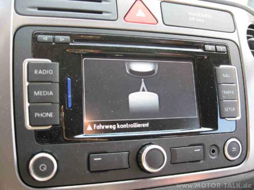

Themenstarteram 9. Juli 2011 um 22:48
...und es geht doch Park-Piepser am Fahrradträger oder Anhänger zu installieren! Es "piepst" sogar bei Hindernissen.
Die Montage war einfacher als ich sie mir vorgestellte. Als Material habe ich einen Kabelkanal, eine Aufputzabzweigdose, einige Kabelbinder und weil ich kein Silikon zur Hand hatte, etwas Holzleim verbraucht - und natürlich die 4 Sensoren, Steuergerät mit Lautsprecher.
Das komplette System ist am Fahrradträger montiert, nur der Lautsprecher wird in den Kofferraum gelegt und gut is. Das dünne Kabel stört nicht beim schließen der Heckklappe, laut genug ist der Lautsprecher auch (kann man einstellen), Hauptsache das Kabel schleift nicht auf der Straße. Sobald ich den Rückwärtsgang einlege, aktivieren sich die Park-Piepser von selbst und sind auch wieder aus bei Vorwärtsfahrt. Im Radio ist die Anzeige für einen Anhänger zu sehen, es piepst aber in einem anderen Ton.
Der Fahrradträger kann auch an andere Autos angehängt werden und es "piepst" ebenso. Denn baut man den Träger ab, nimmt man vorher den Lautsprecher aus dem Kofferraum heraus - hängt ja am Kabel.
Man könnte so etwas ebenso an einem Anhänger oder Wohnwagen verbauen, wichtig ist nur, dass das Lautsprecherkabel bis in den Kofferraum langt.
Siehe Bilder.

am 12. Juli 2011 um 5:35
Sehr interessante Lösung. Wo hast du das System ans Auto gekoppelt? Über den Kabelbaum am Fahradträger? Wäre was für meinen Pferdehänger, da wüsste man immer ob freie Bahn ist oder wie weit man noch fahren kann...
Wie lang hat die Montage in etwa gedauert, nicht auf die Minute genau - nur eher ob 2Stunden oder eher 5 Stunden...
Themenstarteram 12. Juli 2011 um 21:32
Hallo
Die Montage hat für mich ungeübten Autoschrauber ca. 2,5 Std gedauert.
An der Fahrzeugelektrik bin ich gar nicht ran gegangen, nur am Rückfahrscheinwerfer des Fahrradträgers. Die rechte Rückleuchte hat ein Rückfahrscheinwerfer, die linke Leuchte eine Nebellampe.
Ich habe also Strom von der Rückfahrlampe abgenommen und zum Steuergerät gelegt, welches dicht am Kugelkopf, aber auf dem Fahrradträger, montiert ist. Somit wird das System "von selbst" ein- und wieder ausgeschaltet. Man kann es auf dem Foto gut erkennen; zu mindest die "Verteilerdose", in der mit Schaumstoff verpackt das kleine Steuergerät versteckt ist.
Von diesem Steuergerät geht je eine Strippe zu den Sensoren, die in dem Kabelkanal befestigt sind (geclipst). Der Kanal ist an der Nr.-Schildverstärkung und an den Schutzbügel der Rückleuchten befestigt. Die Kabellage ist an den vorhandenen Kabeln für die Rückleuchten mit Kabelbinder / Isolierband verlegt.
Wieder vom Steuergerät (Abzweigdose/Verteilerdose) ist das Lautsprecherkabel heraus zu führen, damit es in den Kofferraum vom Fahrzeug gelegt werden kann. Damit das Steuergerät in der Dose nicht "wegschwimmt", brauchte ich etwas Silicon um die Kabeldurchführungen abzudichten. Wenn man genau aufs Foto schaut, sieht man auch dieses kleine Kabel vom Steuergerät bis in den Kofferraum, es hat sich hinterm Nr.-Schild etwas versteckt. Dumm wäre nur, wenn man das Kabel genau aufs Heckklappenschloß legt.
Baut man den Heckträger ab, sieht man auch dieses kleine Kabel und nimmt es vorher aus dem Kofferraum heraus.
In nächster Zeit werde ich es genauso an meinem Anhänger verbauen. Nur muß ich mir noch was einfallen lassen, wo ich bei abgekuppelten Anhänger den Lautsprecher regen- und schneesicher deponiere - der Anhänger steht nicht in der Garage und ist Wind und Wetter immer ausgesetzt.
Das schöne daran ist: Egal wer den Träger oder Anhänger ankuppelt - geht der Rückfahrscheinwerfer am "Anhängsel" an, funktioniert auch das Piepsen!
