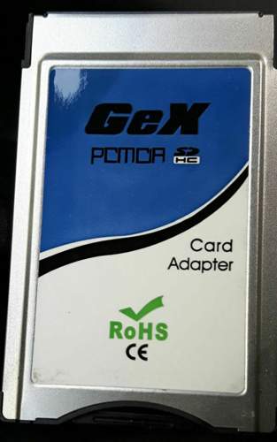

Ich hab diesen hier (siehe Anhang).
@AWXS schrieb am 6. Oktober 2018 um 15:05:31 Uhr:

Meiner ist auch ein SD-Card Adapter.
Bei den CI-Card Adaptern gab es 2014 viele Berichte, dass es nicht funktioniert, deshalb hatte ich mir auch den SD-CARD Adapter geholt.
