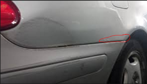

Anbei noch ein Beispielbild wo an meinem Benz an beiden Seiten der Rost blüht.
Also weit weg vom Tankdeckel oder Antenne.
Clk

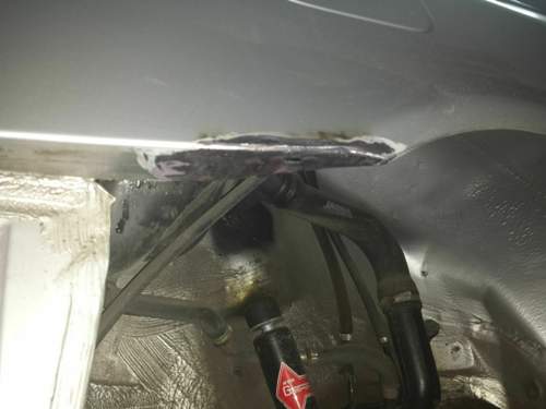

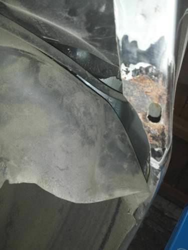

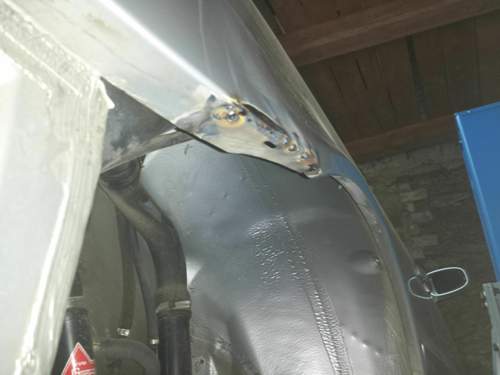

Hi Alex,
da hat meiner auch geblüht. Das ist eine allgemeine kranke Ecke durch die Reibung der Blechmutter die da verklemmt ist. Ich hab die betroffene Stelle rausgeflext und mir selbst eine Ecke angefertigt. Ist zwar Fummelarbeit, aber die einzige Möglichkeit den Rost wirksam zu entfernen. An den gebrauchten Seitenwänden werden die Ecken zu 80 Prozent alle so aussehen und die restlichen 20 Prozent sind schon gespachtelt.
Gruß Andreas
