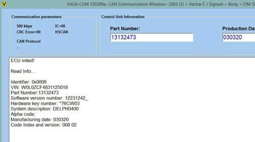

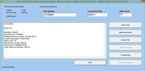

Hallo
Kannst mir das vielleicht mal mit OP COM auslesen, was du verbaut hast, Display, bzw. was schon immer drin war.
Ne Nummer oder nen Typ.
Alle Aussagen di ich irgendwie finde sind "schwammig" oder ich bin zu blöd.
Habe eienige auf dem Schirm, nur keines hat mit nem CDR 2005 zusammengesteckt.
CD30 , CD70 alles da, mein eigenes verbautes NCDC2013 soll ja nicht funtionieren.
Hans
Moin
So habe das mal ausgelesen gestern.
Dazu Bilder gemacht, das ist mein Display mit NCCD2013.
Kann ich das mit "Wischerhebel INFO BC verwenden ??
ich denke NEIN!
Welches brauche ich dann?
Weiterhin habe ich keine Möglichkeit im CIM gefunden wo ich den "neuen" Wischerhebel aktivieren kann.
Kann jemand helfen?

@Z22SEX14XE schrieb am 15. Oktober 2015 um 21:23:22 Uhr:
Hallo oli73,
habe auch vor in meinem Fl Vectra ein 5015 DAB einzubauen. Nun meine Frage hast Du ein Interface für die LRB benutzt und welche Auswirkungen hat das auf den Bordcomputer.
Ich habe das komplette Paket mit allen Einzelteilen + Radio bei ACR gekauft.
