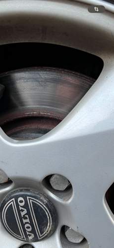

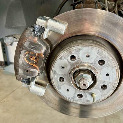

Ich muss leider diese Thematik noch mal nach vorne ziehen:
Zweites Bild ist ATE, alte Beläge NOS und erstes Bild sind Original Volvo Beläge.
Warum habe ich bei den ATE ein voll ausgereiztes Tragbild und bei den Volvo Belägen außen und innen einen Rand?
Anscheinend gibt es da nämlich doch einen Unterschied…
Die Frage die sich stellt: gibt es noch Beläge zu kaufen, welche die Scheibe vollends abdecken?
PS das Tragbild bei der Volvo Scheibe ist unterirdisch, ich weiß, das ist hier nicht das Thema. 😉

@Fonojet Der kleine Grat aussen und innen an der Scheibe ist völlig normal und bildet sich beidseitig an jeder Bremsscheibe eines jeden Autos, wenn die Scheibe beginnt einzulaufen - ganz unabhängig von der verwendeten Bremsenmarke.
Nur so können sich die Bremsbeläge über die gesamte Auflagefläche gleichmäßig und ohne die Bildung eines Grates abnutzen.
Dieser äußere Grat am Bremsscheibenrand ist auch der Grund, warum man den Sattel meist erst herunterbekommt, nachdem man den Kolben ein paar mm zurückgedrückt hat, z.b. indem man mit einen Schraubendreher zwischen dem innerem Belagsträger und dem Sattel hebelt.
Danke für die Antwort! 🙂
Ja schon. Aber den unterschied siehst du auch oder? Zweites Foto sind 4000km gelaufen. 😉
Ich bilde mir ein, auch auf deiner Bild2-Scheibe einen ganz leichten Grat innen und außen zu erkennen. Aber mein kurzer Finger reicht nicht bis nach Berlin, um ihn zu erfühlen. 🙂 Natürlich ist der noch ganz unscheinbar bei erst 4.000km!
Bei der abgenutzen Bild1-Scheibe ist der Grat klarerweise viel deutlicher zu sehen, weil die Scheibe schon eingelaufen ist und auch weil der Rostrand durchs Ausblühen viel dicker und markanter erscheint.
Ok was ich meine: bei Bild 1 habe ich einen Grat von locker 5mm, außen wie innen. Bild 2 höchstens 2mm eher weniger.
Bisher war es immer wie auf Bild 1. Man konnte immer schon nach ein paar hundert KM sehen dass der Belag einen großzügigen Rand nicht „bespielte“. Das ist bei den NOS ATE Belägen jetzt das erste mal anders.
Die aktuellen Beläge haben 100% andere Maße als die Standard, welche man heute zu kaufen bekommt.
