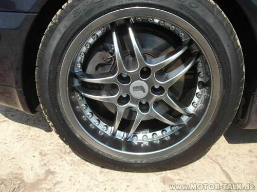

Ich habe mir für meinen günstig die Algedi Felgen gekauft in 7,5 ET36 und 8,5x17 ET30, neuwertig ohne irgendwelche Macken für 260,-....😁
Da hast Du aber ein Schnäppchen gemacht, schauen sehr Gut aus, Daumen Hoch!
Hennaman
Original geschrieben von Hennaman
Hajott, Du hast keine Ahnung, ich auch nicht, das sind doch nur Wasserflecken 🙄
WOW - habt ihr aber hartes Wasser ! 😁 😁 😁

...der gute Mann hatte sie drei Monate auf einem neuen SLK drauf und wollte sie partout weg haben....runter gehandelt von 360 auf 260,-...war schon frech aber hat funktioniert...
Frechheit siegt...
Hast Du sie Problemlos Eingetragen bekommen oder drauf Verzichtet?
Frechheit siegt...
Felgengröße Freigabe von Mercedes ist da in den Größen, somit entfällt die Eintragung. Der gute Prüfer hat mich wieder nach Hause geschickt.
Sehen super aus!! Gefallen mir... Für den Preis unschlagbar....hätten auch schwarze Deckel mit Stern gut gepasst oder? !
...lach bin ich auch schon am überlegen...original sind die gar nicht so teuer....die Bucht ist teurer...
Ich glaube die schwarzen sind etwas teurer als die silbernen aber frag mich net warum...beim 🙂 27euro netto, in der Bucht http://www.ebay.de/itm/251495812940?...
Die schwarzen weis ich net....auf jedenfall teurer...http://www.ebay.de/.../221398398510?... oder auch net...🙂
