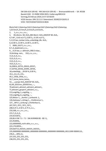

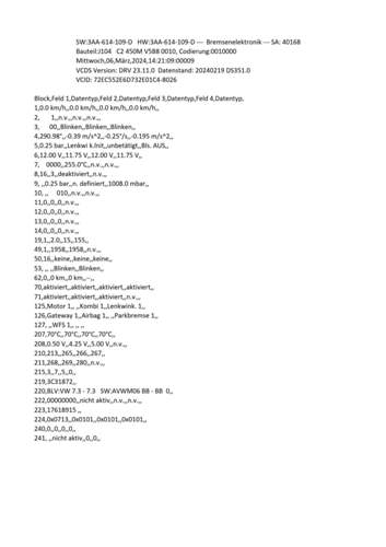

habe ein paar Probleme/Fragen wegen dem Umbau vom ABS Steuergerät 3AA 614 109 AG
auf 3AA 614 109 D. StG nur stromseitig angeschlossen.
Ich habe versucht im "D" die Codierung von 0010000 auf 0001414 zu ändern, Fehler 31, geht nicht.
Dann wie im VCDS angegeben (RDKR) +1024 also auf 0002438, Codierung akzeptiert.
Nun bin ich mir nicht sicher ob ich das StG einbaue (Bremsflüssigkeitswechsel) einbaue und die restlichen
Fehler weg bekomme, Siehe Anhänge.

ich sehe da kein Problem. Zur Not durch ein Update auf eine neue Version zb auf die gleiche 23. Ist wie immer ein H07.
Wegen der +1024 kann es an dem "V5" liegen. Mir wäre es egal ob eine Reifendruck Warnung kommt. Musst du entscheiden.
du kannst auch nur das Steuergerät wechseln statt dem gesamten Block. Habe ich damals auch so gemacht und musste nicht entlüften. Es war aber auch sehr aufwändig weil der DPF beim TDI immer im Weg war. Wird bei dir wohl viel einfacher sein. Der CCZ Turbo baut auf der Seite nicht so groß auf.
Die 5 Fehler bekomsmst du weg, wenn du die Grundstellungen machst.
