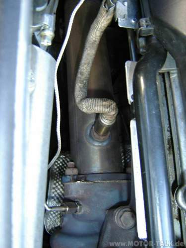

Hallo TK, zu der k04 Konfiguration hätte ich mal ne Frage. Hattest du bei dir ne Downpipe mit Rennkat verbaut? Mit Originalkat werden sicher die Abgastemperaturen zu hoch gewesen sein, könnt ich mir vorstellen. Welche Einspritzventile hast du verwendet, denn die originalen kommen mit dem Lader mit dem Einspritzen nicht nach und er läuft damit zu mager. Vielleicht lag es daran, dass er nur 30Tkm gemacht hat.
Habe bei mir die Abgasanlage völlig umgebaut, nur die Düsen brauch ich noch. Dann sollte der mit dem k04-15 rennen.

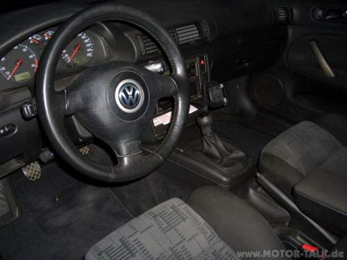

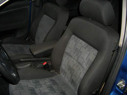

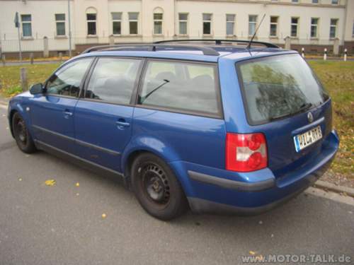

Hallo
So,nun ist es soweit,der Vectra ist weg,morgen kommt der "neue" her,wird mir quasi geliefert🙂
Es ist ein 98er Passat 1,8t Highline mit 168000km und folgender Austattung:
ABS, Alarmanlage,Anhängerkupplung(abnhembar),Bordcomputer(MFA), El. Wegfahrsperre, Schiebedach, Servolenkung, Sitzheizung, Tempomat, Zentralverriegelung , Front- und Seiten-Airbags,Sommerräder Audi S-Line 18 Zoll inklusive. FK Gewindefahrwerk, Grill ohne Emblem,
Aerotwin Wischer vom Passat W8, Sitze neu aus 2000er Modell hinten mit drei Kopfstützen, Mittelarmlehne, 4x elektrische Fensterheber, Klimaautomatik, 5-Gang-Schaltgetriebe, Gepächraumrollo, Rückleuchten vom 3BG Passat,Winterreifen auf Stahlfelge
Neuteile:Inspektion neu,Ölleitungen vom Turbo neu,Turbo geprüft,Bremsscheiben und -beläge vorne und hinten, Querlenker vorn oben, Spurstangenköpfe, Flexrohr an Abgasanlage, Sportstoßdämpfer hinten, Kreuzgelenk an Lenkgestänge,Kupplung vom Vorbesitzer erneuert,Innenradlauf vorn links,Radlager links vorne,Radlager rechts hinten,Zahnriemen bei 118000km gewechselt Tüv/Asu bis 04/2012
Mängel:Kratzer an der Stoßstange vorn links,Halterung an der vorderen Mittelarmlehne gebrochen,kleinere Kratzer an der Tür hinten links und Seitenteil hinten links,sind aber rauspolierbar
Kostenpunkt 3600€
MFG

Moin,
Glückwunsch zum Kauf des Dicken. Bin auch vor ein paar Jahren von Opel auf VW gestiegen und habe es nicht bereuht. Der Wagen macht für die Laufleistung und das Alter innen einen guten Eindruck. Gerade diese Sitze habe ich auch und bei mir ist am Fahrersitz die Wange durch. Schaut man bei eBay, dann haben ALLE diese Sitze dort Defekte. Also Toi Toi Toi !
Allzeit knitterfreie Fahrt 😉
Alex
