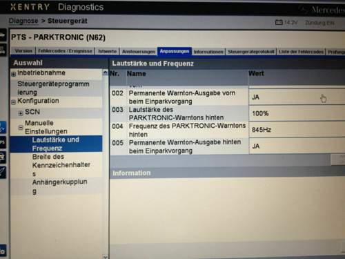

ich habe ein/zwei Mal in diesem Forum gelesen, dass man die hinteren Parksensoren umprogrammieren kann, dass es schon bei "gelb" statt "rot" anfängt zu piepen.
Schon bei zwei Händlern habe ich nachgefragt und beide haben behauptet, dass das nicht ginge, das hätten sie noch nie gehört.
Wie kann ich denn dem Mercedes Service "deutlicher" sagen, was sie wo einzustellen haben?
Also so etwas wie "Funktion 23a über xyz auf 1 setzen"...

ich habe diesen Thread mal wieder aktiviert, um meine Erfahrung mit der Umprogrammierung kundzutun.
- mein Freundlicher kannte diese Funktion nicht. Findet die aber nun "klasse".
- die Angaben des Menus (s.a. Seite 1 dieses Thread) waren (fuer meinen Benz) nicht ganz korrekt.
Bei meinem S212 von 07/2011 war die Funktion im Steuergeraete-Menupunkt / Parktronic / Lautstaerke und Frequenz / manuelle Einstellungen / Dauerhafter Warnton hinten (oder vorne): EIN
- nach Aktivieren wurden die Daten auch uebernommen, aber es ging zunaechst nicht. Erst ein Update des Steuergeraetes auf die (fast) gleichlautende bisherige Version (neue mit "0001" am Ende) brachte einen Erfolg.
Ich kann's allen nur empfehlen.
Wenn ich nun z.B. am Supermarkt-Parkplatz ein Kind hinter dem Wagen habe, dieses jedoch nicht gleich bemerke, piept die Parktronic bereits langsam (bei "gelb"😉. Das war mit der bisherigen Einstellung wirklich schwierig. Denn wenn's da gepiept hat, war's an sich schon (fast) passiert. Das Piepsen wird auch schneller, je naeher das Hinderniss kommt.
Jetzt geht's (fast) wie bei meinem vorigen Audi. Was ich noch etwas vermisse, ist ein "Startpiepsen" beim Einlegen des Rueckwaertsgang. Beim Schaltgetriebe hat man ja nicht wirklich eine echte Kontrolle - ausser man faehrt los... ;-=)

Ja kann man.
@benzsport schrieb am 27. Juli 2015 um 19:21:02 Uhr:
Ja kann man.
Und wie geht das? Der Mercedes Werkstattleiter meinte es geht nicht...
Ich kann es und Mercedes stellt sich nur dumm.
Schau mal im 212 Forum nach dem Beitrag Wer codiert wo? da wird dir geholfen.
Pts-programmierung
@benzsport schrieb am 28. Juli 2015 um 09:15:25 Uhr:
Das Auto gehört mir nicht, ich darf da nur unsere zugewiesene Mercedes Werkstatt dranlassen.
Gibt es eine Anleitung, die ich der Mercedes Werkstatt in die Hand drücken kann?

Druck einfach das von ihm angehangene Bild aus oder schau paar Seiten weiter vorn bzw. in der FAQ, da steht genau das alles nochmal in Textform!

Dein Ernst?
Frage mich wozu ich Bilder einstelle?
Sorry habe das Bild nicht gesehen.
Super, vielen Dank!!
