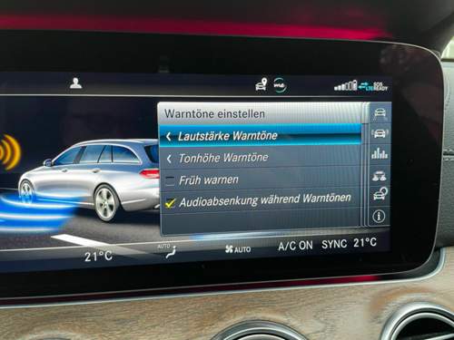

Hallo.
Es gibt eine Einstellung „früh warnen“.
Dann schlagen die Sensoren eher an.
VG
