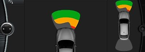

ich muss hier mal meinen anderen Hauslieferanten loben. (siehe Bild) Die eingesetzte Technik bei Mercedes ist echt überholt, aber das wissen die selbst. Kann ja nicht sein, das nur Japan, Korea und China bei uns abschauen. Unser Daimler piepst aktuell nach einem Gewitter permanent an jeder Ampel. ;-(
Der Dauerton kurz vor der Kollision hilft beim Einparken nur bedingt - so ist es bei uns eingestellt. Eine akustisch schneller werdendes Signal würde mir vollkommen ausreichen und mehr helfen - zumindest bin ich das gewöhnt. Ich kann aber auch ohne diesen Krims-Krams als Großstädler ganz gut einparken. Die LEDs helfen beim Einparken nicht wirklich - da schaue ich lieber aus dem Fenster. ;-)
