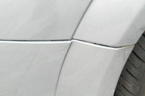

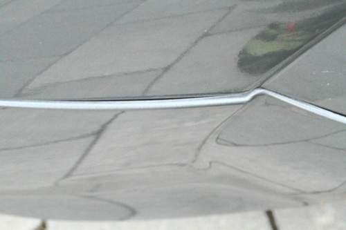

So, hier mal ein paar Bilder m Anhang. Die Pralldämpfer sind noch i.O., nur seitlich passen die Spaltmasse zum Kotflügel nicht mehr. Laut erster Abschätzung reicht es, die Stoßstange und die Halterungen zu tauschen.

Das Material der Verkleidung scheint nur punktuell eingedrückt zu sein, da könnte die Prognose stimmen.
Da die Perspektive nicht eindeutig zuzuordnen ist:
Wenn aber die Verkleidung von vorne (das ist im linken Drittel der Vorderseite, oder?) angestoßen ist und bis zum Radausschnitt hin verschoben ist, dann muss dahinter auch etwas gearbeitet haben. Ich meine, der Astra H hätte den Raum zwischen Verkleidung und Aufprallträger weitgehend komplett ausgefüllt?
Wissen wird man das allerdings erst, wenn die Verkleidung abgebaut ist...

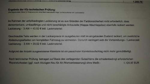

So, nachdem ich die Versicherung nochmal freundlich auf den Verzug hingewiesen und meinen Anwalt erwähnt habe, kam sofort einen Tag später die Abrechnung, wo natürlich wie erwartet gekürzt wurde.
Bevor ich jetzt wirklich zum Anwalt gehe, wollte ich vorher kurz fragen, ob die Kürzungen in Ordnung gehen, denn von den 1209 € netto wurden 84 € sachlich und 248 € wegen fiktiver Abrechnung gekürzt. Die genaue Abrechnung habe ich im Anhang hoch geladen. Wegen ein paar Euro wäre mir das zu blöde gewesen, aber 330 € bei 1209 € fand ich jetzt doch ein wenig viel.
So wurde z.B. die Demontage gekürzt, dabei ist nachweislich die Halterung defekt und die Spaltmasse stimmen nicht mehr. Da ist es Unsinn, die Teile im montierten Zustand lackieren zu wollen.

Ich habe die Bilder nochmal neu hoch geladen, danke für die Hilfe.
Jepp.......
Das sind die üblichen Standardkürzungen. Ich unterstelle mal die Versicherung hier ist die
Arroganz.
Die halten sich für die allerschlausesten auch- und gerade was die Lackiertechnik betrifft.
Lege das deinem SV vor. Der wird dir hier eine technische Stellungnahme zu diesem Quatsch verfassen und
dies natürlich (hoffentlich) in Rechnung stellen.
Diesen Vorgang leitest du dann an diesen Verein weiter.
Gehe aber mal bitte davon aus, dass diese Versicherung erst dann einlenkt, wenn die Klage eingereicht wird.
Sie wird dann per Telefax deinen RA bitten die Klage zurückzunehmen, weil die dort ganz genau Wissen, dass Sie sich mit Ihren supertollen Aussagen -gestützt auf angebliche Erfahrungen im ALZ (Alianz-Zentrum für Technik) vor Gericht eine blutige Nase holen werden.

PS.: auch das Geschwätz zu den UPE Aufschlägen, den Verbringungskosten und den Stundensätzen ist nichts neues. Wie alt ist dein Auto ?
