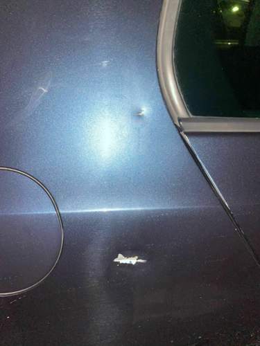

folgender Schaden muss auf dem Firmenparkplatz meiner Frau entstanden sein. Jemand eine Idee was diesen merkwürdigen Schlitz im hinteren Kotflügel verursacht haben könnte? Die kleinere Delle weiter oben gehört auch zum Schadensbild.
Ist ein 4-türiger Golf 6, und ja die Bilder sind nicht optimal…….
Danke

Danke schon mal für euere Antworten, PKW kann denke ich definitiv ausgeschlossen werden.
Eine Frage hab ich im Eingangspost vergessen, was kostet das in etwa wenn ich selbst zahle? Eine grobe Hausnummer 1.000 oder 3.000€?
Ich würde - bei einem eher etwas betagtem Fahrzeug - einfach eine freie (!!!!!!) Karosseriewerkstatt fragen. Die sagen dir auch, was "nicht fachgerecht" und was "fachgerecht" geht; mit grober Kostenschätzung. Die machen das ja nicht zum ersten Mal und das sollte in knapp 5 Minuten geklärt sein (zumächst ohne Kosten für einen formalen Kostenvoranschlag).
Hinsichtlich Kosten kann dir niemand raten. Rechnest du mit einem weiteren Unfall während der Restlaufzeit? Sicher eher nicht. Willst du das Auto selbst bis zum bitteren Ende fahren? Oder zu welchem Preis zu welcher Zeit verkaufen? Was rechnest du dann als Abschlag nach Hinweis auf die Reparatur?

Danke euch, also Wert ist er vielleicht noch 3-4K€, bis 1k€ würde ich schon investieren um noch 3-4 Jahre draufzupacken, denn ich weiß was ich daran habe. Damaliger Neukauf, kein Wartungsstau etc.
Eventuell haben Überwachungskameras was gesehen, ich stelle auf jeden Fall mal Anzeige, wenngleich die Hoffnung relativ gering ist. Mir sieht das ganze schon mutwillig aus, warum soll ein Stapler, Radlader oder LKW auf dem Mitarbeiterparkplatz rumfahren?

Auf das gezeigte Schadensbild lässt sich IMO schwerlich einen Reim machen. Wie passt denn die Beschädigung der C-Säule zum Riss im Seitenteil? Laut TE gehen beide Beschädigungen aus dem Unfallereignis hervor.

Meine Vermutung geht schwer in Richtung höherer PKW (SUV, VW BUs) mit Hänger. Eventuell beim Rangieren passiert.
Das ist ein Mitarbeiterparkplatz ohne Durchgangsverkehr.
Anbei nochmal 2 Bilder, da die ursprünglichen Bilder m.M. nach die Dellen durch das Licht zu tief gespiegelt haben.

Wenn so was z. B. mit einem Hänger passiert, merkt man das nur, wenn man das im Blick hat (nicht per Erschütterung/Geräusch). Da könnte der Marterpfahl etwas überzogen sein.
Ich könnte mir sogar eine Messerklinge vorstellen, wobei die ovale Delle dem Parierelement zuzuordnen wäre. Mit einem gescheiten Messer ist so etwas problemlos möglich.
