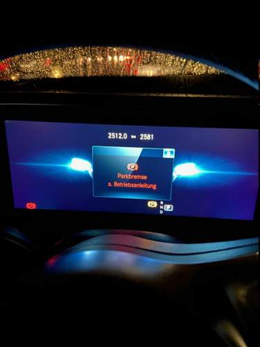

Hallo Leute,
seit einigen Tagen ist es etwas kälter geworden (-1°C), seitdem habe ich das Problem, wenn ich den Motor starten will morgens, dass im Display angezeigt wird (s. Fotos) Parkbremse s. Betriebsanleitung, der Motor startet dadurch nicht, auch wenn ich von Hand versuche über die Taste die Bremse zu lösen.
Es dauert ungefähr 2 Minuten bis ich den Wagen gestartet bekomme.
Hat jemand von euch dieses Problem auch schon gehabt?
Ich dachte daran, dass die Parkbremse eventuell festfriert? aber das kann bzw. dürfte doch gar nicht sein, oder was meint ihr?

Könnte es sein, daß dein Fahrzeug - versehentlich im HOLD - ‚gehalten‘ wird ? Möglicherweise durch das Treten - und weitere Durchtreten des Bremspedals ?

Hast du das schon ausprobiert ?

Hat sich erledigt, ich war gestern in der Werkstatt, es war "nur" ein Softwareproblem, jetzt funktioniert wieder alles.
