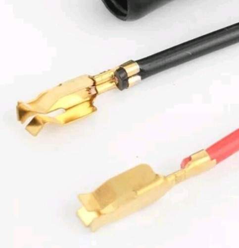

Ich Danke Euch für die wertvollen Infos. In moment bin ich noch voll mit die umfeldbeleuchtung beschäftigt...und komme sehr schwer über ein " Stolper Stein" weiter. Kann mir jemand die Handels Bezeichnung für die endadern Stecker für T 10 Gehäuse "verraten". Oder eine Bezug Quelle?
Danke in voraus und wünsche einen schönen Tag Johannes.
