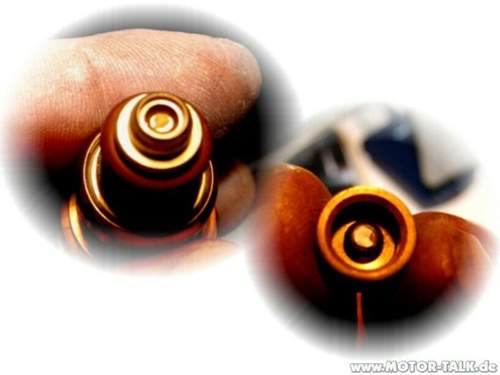

Hallo zusammen, ich bins Philippe
Jeep Grand Cherokee. LPG Anlage Prins mit Keihin orange (63cc) Injektoren.
Ich möchte der Aussage widersprechen.
Ich habe heute meine Düse ausgebaut da der 8ender auf Gas mit nur 7 Töppen läuft.
Im Anhang ein Bild darauf zu sehen, das Paraffin bleibt im Feinsieb des Injektors hängen und verstopft den Injektoreingang.
Das Paraffin ist also durch die ganze Rail und sammelt sich vor dem Injektor.
Ich hatte vorher versucht mit Prins Injector cleaner über den Zulaufschlauch der Rail das Paraffin zu lösen. Hat wie auf dem Bild zu sehen nicht funktioniert.
Zusammenfassung: Es stimmt also wirklich, es gibt Paraffin und die Injektoren werden verklebt oder verstopft. Es ist WAHR.
Ich werde noch den Filter tauschen, beginnend beim Abschaltventil und dann den normalen Filter noch.
Ich werde nochmals berichten.
Grüße an die Gasgemeinde

Ich will noch ein paar neue Bilder zum Besten geben.
Es war also so, dass ich die eine Düse auf der linken Bank gereinigt hatte, aber irgendwie war dieses Stottern und frozzeln immer noch da.
Nun dachte ich, es gibt ja noch eine zweite Bank. ;D
Vorher habe ich alle Spulen gemessen, sollte es doch ein mechanischer Defekt sein.
Alle Spulen(Injektor) top in Ordnung. 1,5 Ohm
Sehet die Bilder selbst. Injektoren alle 4 verstopft, da oben drin ein Feinsieb ist. Keihin Kn8
Ausgebaut, mit Prins injector cleaner gereinigt. Das weiße Pulver wird dann wie Gel und verschwindet.
Seitdem läuft der Hase wieder wie geschmiert. Ich hätte es wissen müssen, die Fuel Trim Werte für diese 4 Injektoren waren höher als auf der anderen Bank. Weil das System mit mehr Einblaszeit versucht hat die Verstopfung auszugleichen.
Wieder etwas schlauer geworden.
Die ganzen Fahrunterschiede zum GASbetrieb sind verschwunden. Das bedeutet auch, die Verstopfung hat schon lange vor sich hin geschlichen, Umschalten und Leistung war auf Gas immer zu merken. FUEL Trim ging immer nach oben. Jetzt nach der REinigung gehen die Werte sogar ins Minus... Da ich die Anlage mit der Verstopfung wohl zu fett eingestellt habe.
Zusammenfassung:
Fuel Trim Werte der verstopften Seite waren im Graph höher als auf der nicht verstopften.
Fuel Trim jetz negativ, mit Verstopfung immer Positiv.
Reinigung nach Ausbau mit Prins Injector Cleaner und Spritze und Kanüle
Motor läuft tadellos, die Umschaltung auf Gas oder der Gasbetrieb ist nicht mehr als Unterschied zu merken.

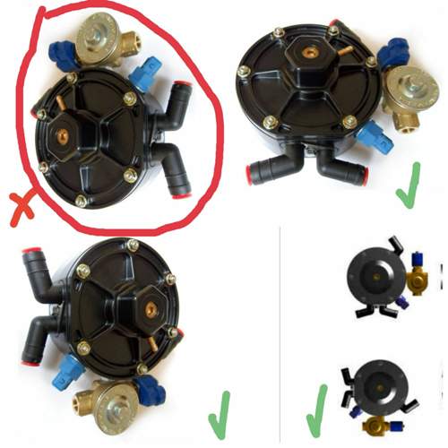

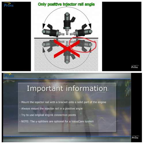

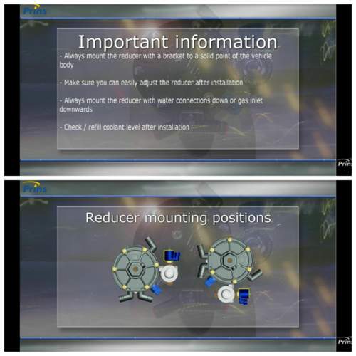

Ich habe seit März 2020, die Prins VSI 2.0 und es wurde festgestellt, daß bei mir die Injektoren im falschen Winkel eingebaut sind, was die Gefahr erhöht das die bekleben.
Zudem ist der Verdampfer auch leicht verkehrt eingebaut, hierzu habe ich Prins eine Email geschrieben, was passieren könnte.

Bei mir sind diese ja leicht Kopfüber, bei dir ist es noch liegend horizontal.
Es kommt halt auch auf "das Gas und den Gasfilter" an. Wenn du kein Pech hast, dann haben sich die paar Nebenbestandteile spätestens im Filter abgeschieden.
Rein theoretisch ist Propan/Butan gasförmig. Rein praktisch kann da immer noch ein kleiner Rest einer paraffinischen Fraktion drin sein (Reste in Rohrleitungen, Polymerisate von vor allem Butadienen....)
@Garyk, danke dir, du hast Recht.
Auch injektoren die richtig eingebaut sind, zu mindestens laut Prins Vorgabe, verstopfen bzw verkleben auch.
Ich stelle mir die Frage, ob ich es auf Teufel komm raus umbauen lassen soll, die Injektoren und den Verdampfer?
Klar, der Hersteller bzw Prins ist ja nicht der Hersteller der injektoren hat Vorgaben, sicherlich Sicherheitsvorgaben.
Leider antwortet prins nicht auf meine Frage, ob die Injektoren und Verdampfer so bleiben können und wenn nicht, was passieren könnte. Keine Antwort
Ich sags mal so - so lange deine Adaptionswerte nahe Leerlauf passen (sehr kurze Öffnungszeit -> verklebte Ventile wird man vor allem "da" sehen) würd ich mir keinen Kopf machen. Regelmäßig den Gasfilter wechseln, dann siehste auch was da drin klebt. Wenn nicht viel drin ist und deine Trimwerte passen -> alles gut.
