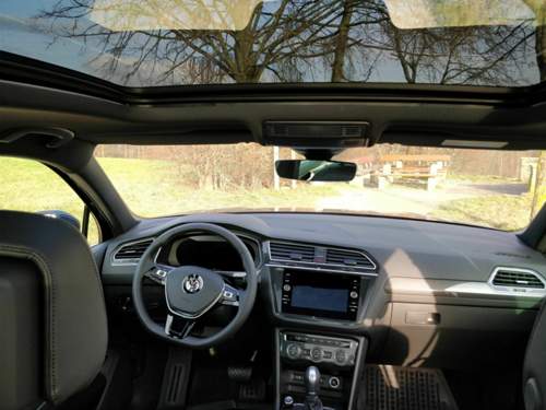

Ich hatte beide Passat Variantmodelle mit dem Pano und nun den Tiguan. Ich meine dass die Dächer in Passat und Tiguan gleich weit öffnen.
VW hat das Dach so programmiert, dass es nicht ganz öffnet, sondern in eine Stellung bei der es gerade noch nicht wummert. Zieht man den Schalter nochmals nach hinten, öffnet es auch die letzten ca. 5 cm. Das Wummern lässt sich vermeiden, wenn man eines der hinteren Fenster einen kleinen Spalt öffnet, so dass ein Druckausgleich stattfinden kann. Das zeigt aber auch, dass eine noch größere Öffnung wegen des Wummergeräusches nicht sinnvoll ist.
Im Tiguan habe ich einen schwarzen Innenhimmel, womit auch das Sonnenschutzrollo schwarz ist. Bei den beiden Passat sahen die hellen Rollos schnell schmuddelig aus. Wenn Pano, dann kann ich das mit den gemachten Erfahrungen nur mit schwarzem Innenhimmel empfehlen.
Mein Tiguan hat noch auf jeder Innenlängsseite der Öffnung einen weiß leuchtendes Ambientelichtstreifen. Das ist später in 2018 ersatzlos entfallen. Bei der Bestellung hatte ich gar nicht darauf geachtet und bei dem Pano schnell einen Haken gemacht. Kannte ich ja von den beiden Passat.
In der Wartung bedingt es Prüf-, Reinigungs- und Schmierkosten.
Ich würde es immer wieder bestellen.
Ich hänge mal einen Innenaufnahme an. Im geöffneten Zustand habe ich noch kein Foto gemacht.
Gruß aus’m Ländle
Ulrich
Tiguan Pano innen
