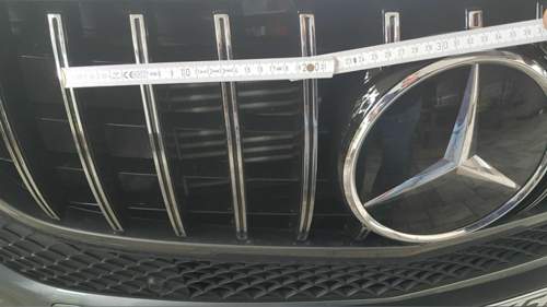

Siehe Anhang.
Die Montage ist relativ einfach. Sobald du den neuen Grill in der Hand hast siehst du oben zwei Montagepunkte (Steckstifte) und unten Rasternasen. Wenn du die Motorhaube öffnest muss vorne am Querträger die Kunsstoffabdeckung ab. Dann kommst du mit dem Arm/ Hand überall hin. Zwei Raternasen unten kannst du nur ertasten, weist aber genau wo die sind da du den neuen Grill als Vorlage hast......
Distronik Radarsensor muss nicht angefasst werden da dieser nicht am Grill sondern an der Karosse mit 20cm Abstand zum Grill festgeschraubt ist.
Die 360grad Kamera hat feste Rasternasen und kann nicht falsch eingebaut werden.
Die eigentliche Kühlergrillöffnung ist relativ schmal da rechts und links ein breiter dunkelgrauer Schaumstoff diesen verdeckt.

Vielen Dank für die Beschreibung. Das reicht mir aus.

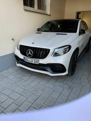

Habe den Panamericana-Grill bei meinem GLe jetzt auch eingebaut, allerdings ist das bei einem AMG 63 schon aufwendiger und alles passt auf Anhieb nicht sofort (deshalb steht auch fast immer dabei: nicht für AMG 63).

Distronik und 360-Grad-Kamera habe ich auch.
Mir gefiel einfach die schwarze Variante bei dem weißen Auto besser als die mit silbernen Streben.
Ist aber einiges an Anpssungsarbeiten nötig bei der AMG-Version. Gibt ein Video bei YouTube mit dem dunkelroten GLE (kein Coupé) und es sah alles sehr einfach aus.
Allerdings geht das schon mit den Radläufen der Kotflügel los, ganz anders als im Video, müssen die inneren Radkästen ausgebaut werden usw...
Auch die vordere Kamera passte nicht sofort, musste ein “Abstandhalter” angepasst werden.
Mir gefällt das Ergebnis, aber die angebotenen Panamericana-Grill bei EBay sind eingentlich alle nicht für den AMG gedacht, da anscheinend das Grillgitter beim AMG ca. 4 cm höher ist.
Beim GLE SUV (nicht AMG) passt der Amazon Grill ohne Anpassungen. Alter Grill ab, Panamerica dran. Auch die 360 Grad Kamera hat exakt gepasst. Zum Glück musste nichts an den Radkästen abgebaut werden.
Den ganz schwarzen Grill würde ich bei shadow (Black) Line nehmen. Meiner hat verchromte Elemente, deshalb habe ich den mit Chrom genommen
