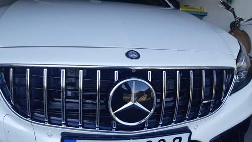

Hallo in die Runde!
Ich habe eine Frage bezüglich des Mercedes Sterns im Grill.
Kann man den ohne großen Aufwand von außen tauschen oder muss man da die ganze Platte wechseln? Der Stern sitzt hinter einer transparenten Plastescheibe ( siehe Bild). Da er Steinschläge hat stört es mich. Wo bekommt man einen solchen im Netz?
Herzlichen Dank für eure Antworten.
Hallo in die Runde!
Nix Plaste, das ist ein Hightech-Kunststoff.
Und der Stern sitzt nicht dahinter, diese Platte, auch ART-Platte genannt ist die Abdeckung der DISTRONIC und gibt es nur komplett zu kaufen. Wo? Selbstverständlich bei Mercedes oder gebraucht irgendwo im Internet.
Es gibt wohl Leute die haben diese Kunststoffabdeckung etwas "aufpolieren" können, da muss man aber vorsichtig und behutsam vorgehen.
Herzlichen Dank da weiß ich Bescheid und werde sorgsam versuchen, es etwas zu polieren.
