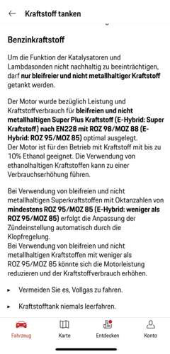

@knolfi schrieb am 23. August 2024 um 15:35:46 Uhr:
Alle Porsche-Motoren sind für Super Plus ausgelegt, Super darf man nur im Notfall tanken. Ich wäre mit niedrigeren Oktanzahlen als vorgeschrieben vorsichtig, denn wenn was während der Garantie am Motor ist und man hat den falschen Sprit getankt, dann verweigert Porsche die Gewährleistung und dann wird es teuer. Gilt auch für eine Anschlussgarantie nach 2 Jahren (Approved).
Also bei allem Respekt vor deinen sonst sehr guten Beiträgen, diese Ausführung stimmt leider gar nicht. Die Motoren sind zwar auf Super Plus ausgelegt, man darf aber sehr wohl auch „normales“ Super Benzin mit ROZ 95 tanken. Dadurch erlöschen auch keine Garantieansprüche. Siehe Auszug aus der BA. 😉
Kraftstoffauswahl Panamera
Bevor man irgendwelche weiteren Tipps gibt wäre es zunächst mal entscheidend zu wissen, über welche Panamera Generation wir hier überhaupt diskutieren?

P. S.: Ich tanke das was in der Tankklappe steht. Damit bin ich immer gut gefahren.
