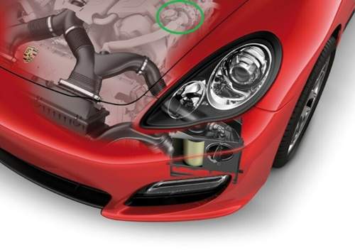

@Zsigmondy schrieb am 14. November 2017 um 18:23:37 Uhr:
...der "Sound Symposer". Das ist eine Membranverbindung vom Auspuff in die Türholme.
Nicht vom Auspuff, sondern vom Ansaugtrakt. Links und rechts gibt es beim GTS Aktuatoren, die die Schwingungen der angesaugten Luft auf Membranen freischalten. Aufgrund der gegenüber den nicht-GTS-Modellen anderen Luftführung dürfte eine Nachrüstung mit Originalteilen kaum möglich sein.
Edit: Vielleicht geht's doch. Anbei mal ein Bild. Der grüne Kreis hebt den Aktuator und die Membran hervor. Man müsste den Schlauch vorn nur woanders anschließen, da der 4S die äußere Ansaugung nicht hat.
Gts-luft-aktuator
@Twinni schrieb am 14. November 2017 um 19:34:07 Uhr:
Magen-Darm-Trakt, mein ich doch. "Membranverbindung" hab ich mir jedenfalls als Fachausdruck gemerkt. 🙂
