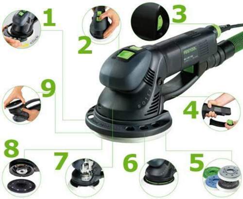

Ich werde mir eine Getriebexcentermaschine (eine geeignete sehr empfohlene Maschine) zulegen und überlege die ganze Zeit was als Zubehör empfehlenswert ist.
Meine Auswahl habe ich nach bestem Wissen (viel in Foren gelesen) und Gewissen (aufs Konto geschaut) getroffen.
Die Maschine hat nen 150mm Polieraufsatz mit Klett
Da mein Wagen noch fast neu ist, werden nur ein paar Hologramme oder Feinstkratzerspuren zu beseitigen sein; evtl 1-2 leichte Kratzer nach dem Winter. Auch das Prima Amigo will ich per Maschine auftragen.

Festool Rotex RO 150 FEQ-plus

Die Rotex ist natürlich der Kracher, preislich allerdings auch.

Die Maschine ist bereits gekauft und wird nicht in Frage gestellt! Das Ding nutze ich auch beruflich und wird nicht nur fürs Polieren genutzt (habe hier noch mehr vor!)
Andere Lösungen wären teurer! Außerdem ist sie gebraucht erworben. Den Preis verrate ich nicht!
