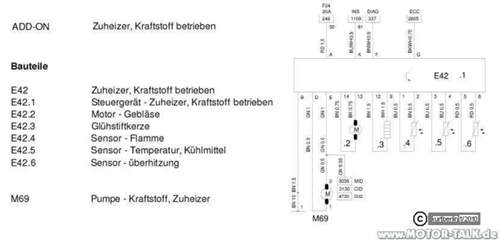

Bisher war ich fälschlicherweise der Annahme das es sich um den Fühler oberhalb des Pollenfilters im Gebläsekasten handelt, da ich mich aber dank des defekts erst unlängst ausführlich mit dem Zuheizer beschäftigen durfte, fand ich heraus das es sich bei vorgenanntem Teil ausschließlich um den Temperaturfühler des Zuheizers handelt (laut TIS).

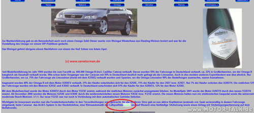

Original geschrieben von Alex023
nächste Frage kann man den LGS nachrüsten??
Ja, kann man.
von Flo
Luftgütesensor war Serie beim Facelift!

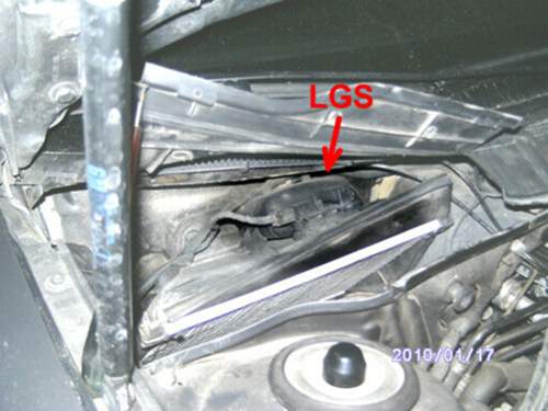

Noch etwas: der LGS sitztauf dem Frischluftkasten und nicht hinter dem Filter. Der LGS hat nichts mit dem Zuheizer zu tun.
Richtig - ich habe fälschlicherweise angenommen er sei hinter dem Filter - sorry.
Anbei noch ein bild zur Illustration.
LG robert

senatorman.de sagt Luftqualitätssensor war Serie.... siehe angehängtem Screenshot
das die Seite nicht ganz vollständig ist weiß ich auch aber das meiste stimmt halt....
sollte der LGS nicht Serie sein müsste man ihn ja rein/rausprogrammieren können..
MfG Flo

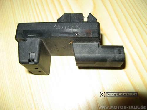

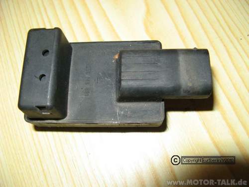

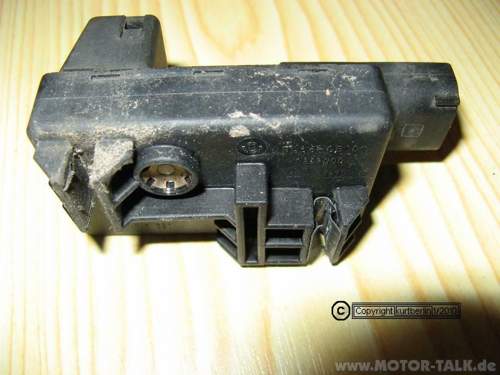

1. Ja ich habe den Luftgütesensor definitiv, denn er ist wie Kurt beschrieben hat oberhalb des Gebläsekastens "aufgeklemmt" ! Das Teil ist mir auch schon mehr als ein mal ins Auge gesprungen, irgendwas hab ich aber durcheinander gebracht, und es daher nicht für den LGS gehalten 🙄

5. Das der LGS nix mit dem Zuheizer zu tun hat ist mir klar. Wozu sollte er auch wissen wollen ob es draußen müffelt oder nich ?! Das einzige was den Zuheizer interessiert ist der Kühlmitteltemp.Sensor... und über den Aussentemp.fühler wird gesteuert das er erst ab einer Aussentemp unter +5°C anspringt.
