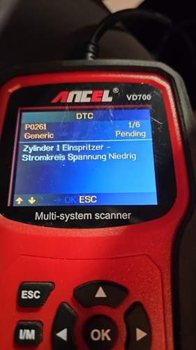

Hallo...moin moin allseits...
Ich hab über suche mein Problem nicht finden können.. hab p0261 als fehler Code, dass alle 4 zylinder 1-4 Einspritzer Spannung niedrig..
Batterie ist fit Lima normale Umdrehung 13.7V , bei 4000 umdrehen konstant 13.9V....
Das Problem war schon mal...nach 10x starten ging er...durch 500km soweit...dann kam das problem erneut...musste wieder paar tage Orgeln...mkl ging nicht an...aber fehler speicher sagte eben das oben genannte...
Was ist da defekt? Einspritzdüsen?
Über eure Hilfe wäre ich sehr dankbar...
Mfg Lukas
Bild #211515626

Jetzt startete das Auto 7x hintereinander ohne Probleme...fehlerspeicher sagt nix mehr nsch löschen! Fährt so als wäre nie was gewesen!
Kann das trotzdem die ei Spritzer sein?
Es hat nur startpbrobleme gehabt! Sonst kein ruckel..keine unruhiger lauf volle Leistung...alles da! Will ja nicht wechseln wenn das nicht das problem ist...
Aber sollte er wieder nicht starten...bei verstopften Kraftstofffilter...würde da entsprechende Fehlerquote geben?
Mfg
ob der selbe Fehler erscheint kann ich Dir nicht sagen.
Aber ein regelmäßiger Austausch der Filter sollte schon gegeben sein.
Auto läuft seit 200km als wäre nix gewesen...benzinfilter wurde vor 40T km gewechselt...hat der audi alt nur 3 relais?
614 und 2x 337?
Sonst keine weiteren?
Ich beobachte weiterhin...vielleicht ist relais 614 nicht in ordnung...ist das auch der arbeitsstrom relais fürs Steuergerät usw...
