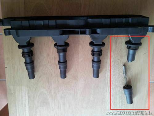

Zündaussetzer auf einem Zylinder spricht für Zündmodul. Ich würde es an Deiner Stelle nicht gleich austauschen, sondern erstmal die Kontaktfeder des betroffenen Zylinders am Zündmodul kontrollieren.
Durch die Hitze wird mit der Zeit der Gummi weich und die Feder hat nicht mehr ausreichend Druck auf die Kerze. (siehe Bild 2)
Das scheint ein Konstruktionsfehler bzw. Materialfehler zu sein.
Das Problem trat bei mir auch schon des Öfteren auf und nachdem ich das zweite Zündmodul gekauft hatte (BERU und NGK), habe ich den Fehler so behoben, dass es dauerhaft hält. Seitdem ist Ruhe.

Bild 2
