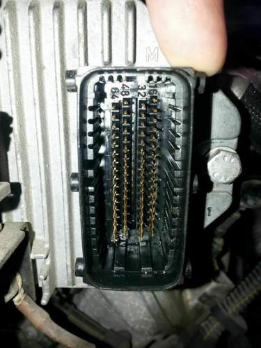

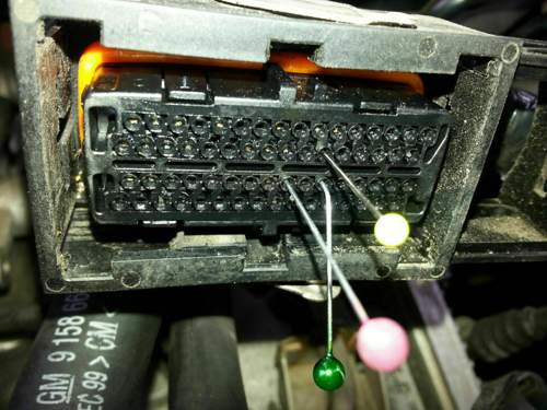

Mach mal Stecker vom MSG runter.
Der mit den vielen Kabeln.
Da muss Kennung " M " auf dem MSG-Gehaeuse stehen.

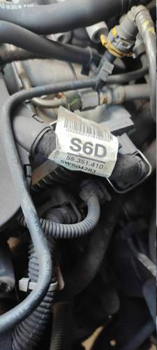

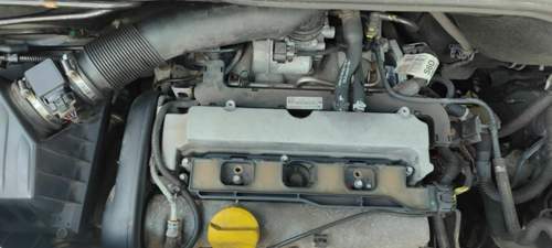

Nicht Dein Ernst !
Wenn Du das MSG nicht findest,dann lass lieber Motorhaube zu.
Irgendwas muss man voraussetzen können.
Mach die Motorabdeckung runter und verfolge den Motorkabelbaum bis zum Ende.
Mach mal gescheites Bild ohne Motorabdeckung.
