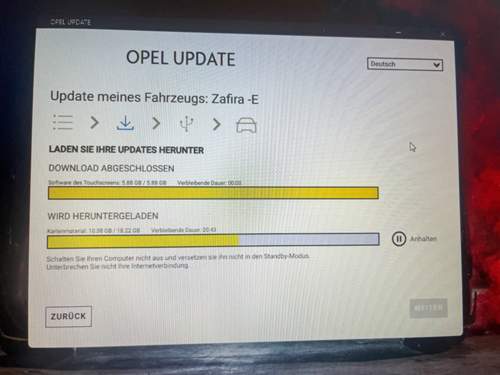

Gibt wieder eine neue Navikartenversion und ein Update für das Radio/Navi Bedienteil....Bezug über das Opel Update Tool.
Ja, ich habe schon heruntergeladen aber noch nicht installiert

Update habe ich geladen. Läuft absolut nicht...
Stick kaputt?
Werkstatt nicht kompetent?
Gerät defekt?
😁 Stick nein, Werkstatt ja, Gerät nein... Ich?: Fummel daran nicht mehr rum.
Na, dann hast Du dir die Antwort auf deine Frage schon selbst gegeben 😉
Gibt übrigens wieder ein Update für das Infotainment System....
Das vorletzte Update wollte mein Auto nicht, er erkannte zwar den Stick, fragte nach und machte dann nichts. Das neue Update habe ich bereits heruntergeladen warte aber noch auf die nächste längere Fahrt zum überspielen. Meine Nachbarn schimpfen immer wenn ich den Wagen eine Stunde oder länger mit laufenden Motor stehen lasse.
