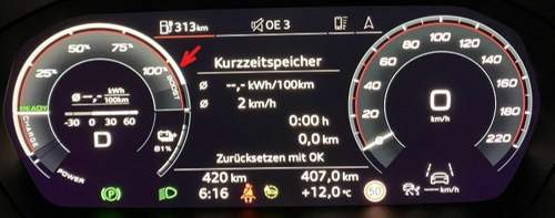

Hier ein Beispiel mit ca. 50% vom Overboost bei 81% SoC.
Ich könnte mir vorstellen, dass Du auf die 100% kommst, wenn Du auf 95% SoC lädst und auch noch das Auto heizt.
Das Bild unten wurde nach einer ca. 20 minütigen Vorheizung bei 12 Grad aufgenommen.
Die Akkutemperatur geht stark in die verfügbare Antriebsleistung ein.
Ich würde aber bezweifeln das dies bei den jetzigen Temperaturen funktioniert.
Bei 20 Grad ist es wahrscheinlich möglich.
Overboost
Genau das ist es - ich habe bei meinem Q4 alles schon probiert und vorheizen bringt mich bei 80% SoC gerade etwas über die 100% Leistung - so wie bei dir schaut mein Boost bei 100% SoC + heizen aus. Aber das in Kombination mit meinem hohen Verbrauch bestätigt mich in meiner Annahme, dass bei meinem Q4 was nicht stimmt.
