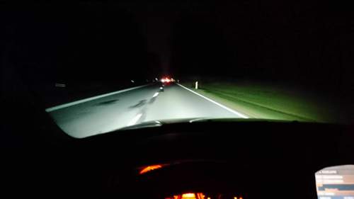

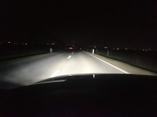

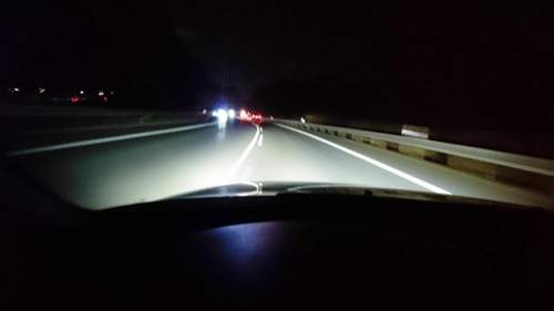

Hier Bilder von den cool blue intense D2S im Vorfacelift mit kurvenlicht
Hatte vor paar Monaten auch mal ein Bild gemacht. CBI im LCI D1S
